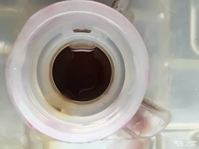

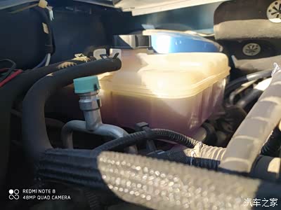

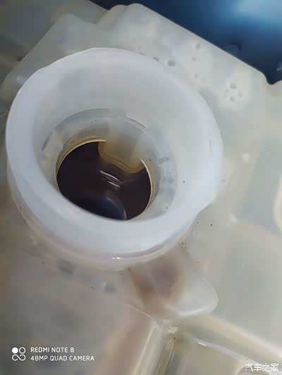

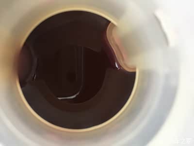

本来是绿色换红色,现在从外面看壶内,好像紫色。从口往里看,混沌色。
接下来该怎么办?
担心对发动机造成伤害?

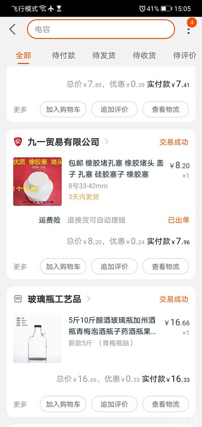

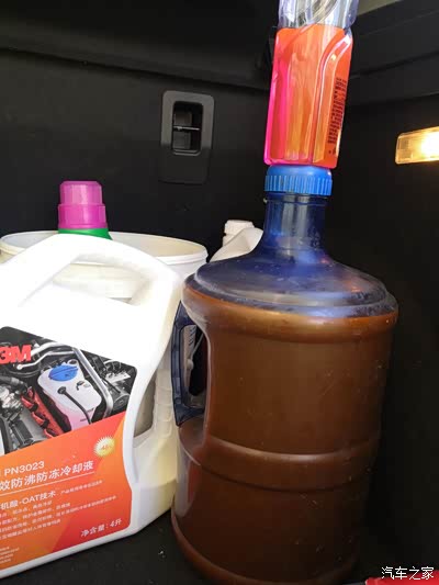

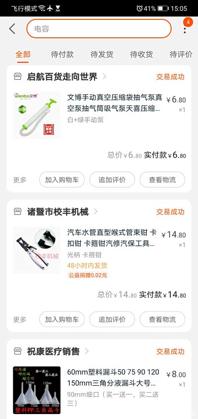

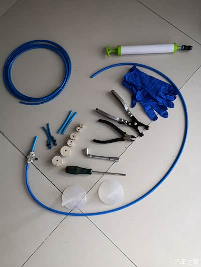

自己换。之前我也是花钱外边店里换的。浪费了40元手工费,外加150元冷却液。观致的外边换不换,气枪也吹不干净!建议自己动手更换,工具到位,非常简单。参考群里一个网友的。我花了3个多小时,更换好的。已更换几个月了,非常成功。附全部工具。注意,6mm气管2米,8mm气管2米。10mm气管10厘米,10转8变径直通1个。10mm气管接抽气筒,变径直通一头接10mm气管,一头接8mm气管。卸螺丝的套筒也要买。这些工具,我自己有,就没有买。淘宝搜PU管,多是卖10米的,用不了那么长,和卖家谈谈,只买2米,按2米价格买,变径直通也在一家买,省邮费。

今天打电话问途虎,途虎的人说可以不管,说不影响使用
不知道怎么办了?
2020-11-22 21:33 回复
ccuma669 关禁闭 已屏蔽
不用管他,我也是换成了这样,一年多了也没啥事

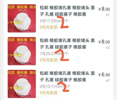

yunhai1210 2020/11/22 14:57:42 发表在 6楼
自己换。之前我也是花钱外边店里换的。浪费了40元手工费,外加150元冷却液。观致的外边换不换,气枪也吹不干净!建议自己动手更换,工具到位,非常简单。参考群里一个网友的。我花了3个多小时,更换好的。已更换几个月了,非常成功。附所有工具。注意,6个气管2米,8个气管2米。10个气管5厘米,堵住气管用。卸螺丝的套筒也要买。这些工具,我自己有,就没有买。
抽气筒的接头(接软管)能发个购买图片吗?
秋波前辈 关禁闭 已屏蔽
标致408
要测底换工时就不止40了
yunhai1210 关禁闭 已屏蔽
青埂石头 2020/11/25 12:43:49 发表在 13楼
不用软管。6个气管1米,8个气管1米,让卖家送你10个气管10厘米,10个气管用于接抽气筒,再插入8个气管中,把最大的橡胶塞打两个孔,分别插入6个气管,8个气管,把塞子塞住玻璃瓶。然后,6个气管连接要抽的管道,8个气管连接抽气筒。

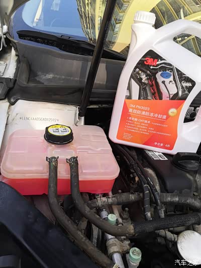

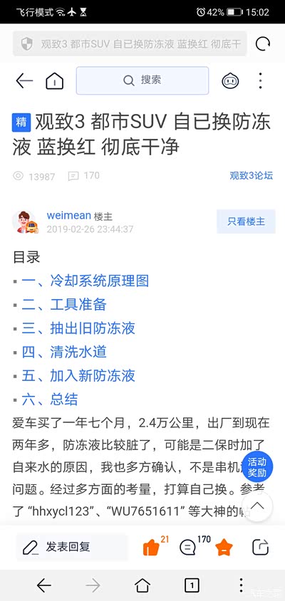

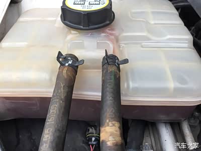

,仔细研究了weimean的好帖,感觉不需要拆那么多管子。我打算只拆膨胀壶、水箱出水管,抽的时候分别堵一堵两根通气管,看能否全部抽出来。
兄台拆了哪些地方?
