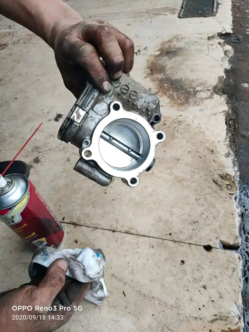

问 今天清洗了节气门 删除 推荐精华 置顶 取消置顶 关闭回复 打开回复 推荐编辑 楼主禁言 移动帖子 重置头像 操作记录 海拉5抗5 0浏览 · 2020-09-18 15:24 洗完之后怠速老是在1000转掉不下去怎么办?有大神知道是怎么回事。 举报 打开汽车之家 阅读体验更好 相关问题 更多 问变速箱油需要更换吗 0回答 问关于换变速箱油 0回答 问行驶过程中突然不走了 0回答 问启动不了,系统故障 0回答 问观致都市起步抖动 0回答 问观致3都市刹车片 0回答 全部回复 只看楼主 二哥好R 关禁闭 已屏蔽 五菱宏光 路上多跑跑就好了,这个是正常的,节气门开度变化了,行车电脑还是记忆的清洗之前的位置,路上多跑跑匹配一下 2020-09-18 15:26 回复 沙发 屏蔽此人 举报 删除 取消删除 禁言 重置头像 共有条对话 > 问答人工12 关禁闭 已屏蔽 由于洗掉了节气门上的很多积碳,导致进气量增大,转速就不符合标准要求了,一般可以通过重新调整恢复标准怠速,但通过一定时间的行驶车辆电脑也会自己恢复正常怠速的。 2020-09-18 15:28 回复 板凳 屏蔽此人 举报 删除 取消删除 禁言 重置头像 共有条对话 > 青埂石头 关禁闭 已屏蔽 楼主1.6T吗,多少公里啦?节气门看上去挺脏的。 2020-09-18 16:52 回复 地板 屏蔽此人 举报 删除 取消删除 禁言 重置头像 共有条对话 > 海拉5抗5 楼主 关禁闭 已屏蔽 观致3 青埂石头 2020/09/18 16:52:40 发表在 地板 楼主1.6T吗,多少公里啦?节气门看上去挺脏的。是的,2万公里的时候在4S店打了吊瓶。之后一直没清洗过,现在有7万公里了。 2020-09-18 17:22 回复 举报 删除 取消删除 禁言 重置头像 共有条对话 > 西安车友7894483 关禁闭 已屏蔽 海拉5抗5 2020/09/18 17:22:18 发表在 4楼 是的,2万公里的时候在4S店打了吊瓶。之后一直没清洗过,现在有7万公里了。电瓶断电半个小时以上……就好了。不过之前驾驶的变速箱学习就没了,得重新学。有利有弊。 2020-09-18 20:25 回复 屏蔽此人 举报 删除 取消删除 禁言 重置头像 共有条对话 > 一路狂奔不撞 关禁闭 已屏蔽 星纪元 ET 12万了都没清洗过。怠速马达也要清洗。 2020-09-18 21:17 回复 屏蔽此人 举报 删除 取消删除 禁言 重置头像 共有条对话 > zjjxzw 关禁闭 已屏蔽 艾瑞泽7 拿个消码器节气门初始化复位一下应该就可以了 2020-09-19 19:46 回复 屏蔽此人 举报 删除 取消删除 禁言 重置头像 共有条对话 > kshua 关禁闭 已屏蔽 观致3 怠速高好啊,我的二挡转速低于一千都不降档,那个抖啊。 2020-10-22 16:05 回复 屏蔽此人 举报 删除 取消删除 禁言 重置头像 共有条对话 > 还想在主楼增加内容?点击续写主楼内容 登录 参与更多互动 发表回复 打开App,查看更多评论 首 页 上一页 下一页 末 页 跳 转 取 消 还想在主楼增加内容?点击续写主楼内容 登录 参与更多互动 系统故障 发表回复 图片最多上传9张 微信好友 微信朋友圈 新浪微博 QQ好友 QQ空间 取消 相关推荐 加载中
