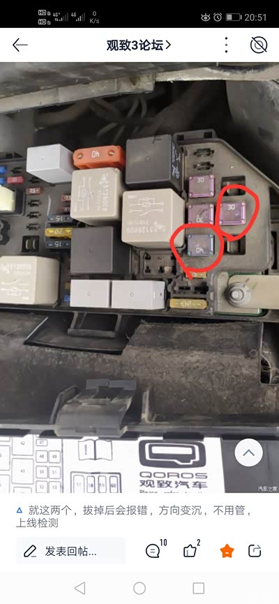

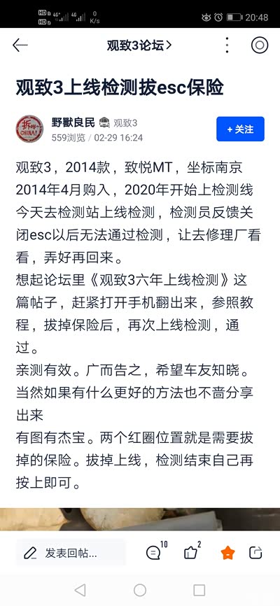

问 高手们,请问怎么彻底关闭ESP,要上检测线,过不了? 删除 推荐精华 置顶 取消置顶 关闭回复 打开回复 推荐编辑 楼主禁言 移动帖子 重置头像 操作记录 szs123 0浏览 · 2020-03-10 20:27 如题。谢谢了! 举报 打开汽车之家 阅读体验更好 相关问题 更多 问观致3天窗 0回答 问这个机油尺咋看 0回答 问车门不好关怎么办 0回答 问观致3变速箱油 0回答 问新买的二手观致3 0回答 问观致3单向阀 0回答 优质解答 mxj110 关禁闭 已屏蔽 观致3 2020-03-10 20:49 回复 屏蔽此人 举报 删除 取消删除 禁言 重置头像 共有条对话 > 全部回复 只看楼主 向日葵20151224 关禁闭 已屏蔽 瑞虎 这个你这个车上没有,这个按键关闭了,如果没有的话,你也可以去4s店问一下有没有能关闭它的方法。 2020-03-10 20:35 回复 沙发 屏蔽此人 举报 删除 取消删除 禁言 重置头像 共有条对话 > lubohe 关禁闭 已屏蔽 长按一键启动左边的按钮 直到仪表盘显示黄色OFF图标 2020-03-10 20:49 回复 板凳 屏蔽此人 举报 删除 取消删除 禁言 重置头像 共有条对话 > mxj110 关禁闭 已屏蔽 观致3 2020-03-10 20:49 回复 地板 屏蔽此人 举报 删除 取消删除 禁言 重置头像 共有条对话 > mxj110 关禁闭 已屏蔽 观致3 2020-03-10 20:52 回复 屏蔽此人 举报 删除 取消删除 禁言 重置头像 共有条对话 > Qamfree 关禁闭 已屏蔽 拔保险是正解,esc off按钮无法彻底关闭的 2020-03-10 21:59 回复 屏蔽此人 举报 删除 取消删除 禁言 重置头像 共有条对话 > 野獸良民 关禁闭 已屏蔽 观致3 车上的ESC按钮OFF了也没用亲测有效 2020-03-11 16:53 回复 屏蔽此人 举报 删除 取消删除 禁言 重置头像 共有条对话 > didizhenfan 关禁闭 已屏蔽 观致3 拔掉前盖内的esc保险 2020-03-11 20:08 回复 屏蔽此人 举报 删除 取消删除 禁言 重置头像 共有条对话 > 还想在主楼增加内容?点击续写主楼内容 登录 参与更多互动 发表回复 打开App,查看更多评论 首 页 上一页 下一页 末 页 跳 转 取 消 还想在主楼增加内容?点击续写主楼内容 登录 参与更多互动 系统故障 发表回复 图片最多上传9张 微信好友 微信朋友圈 新浪微博 QQ好友 QQ空间 取消 相关推荐 加载中
