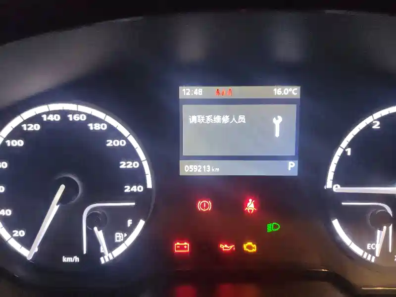

都市行驶不到6万公里,变速箱一档升二挡抖动,异响,哗啦哗啦的,转数升高升三档后消失,其他车主有相同情况么?已经回店检查,这个问题在18年店里咨询过,拍照,录像录音反馈到厂家一直没有回复,17号脱保,昨天想去店里换变速箱油路试手动十分明显,担心变速箱寿命毕竟不便宜。其他车友遇到类似情况如何处理的,谢谢

这大部分车主都有 而且这不只是观致 其它双离合也有异响 只是声音大小不一样罢了

没去刷变速箱程序?

我和你一样也是问题,4s确认是离合器问题。需要跟换但是不严重达不到索赔。后来我升级程序感觉好多了。建议你去升级发动机和变速箱程序。

刚刚店里的售后主管给回复了,和您的情况一样。店里很负责,厂家也是这个解释,车子19年的震动数据比18年大了一些,说在范围内,也只能相信了。以后真的是在双离合上要慎重。

是的,重庆山城坡多就特别明显。每次都是在坡上一档起步后爬坡2档就抖得感觉要熄火一样。平原地区应该好很多

升级到最新,改善一点点,不是很明显。可能和重庆坡多有关系

一档升二档后扭力不够,导致齿轮有点打滑?给大油门会好点把?

升级最新程序就没有了
