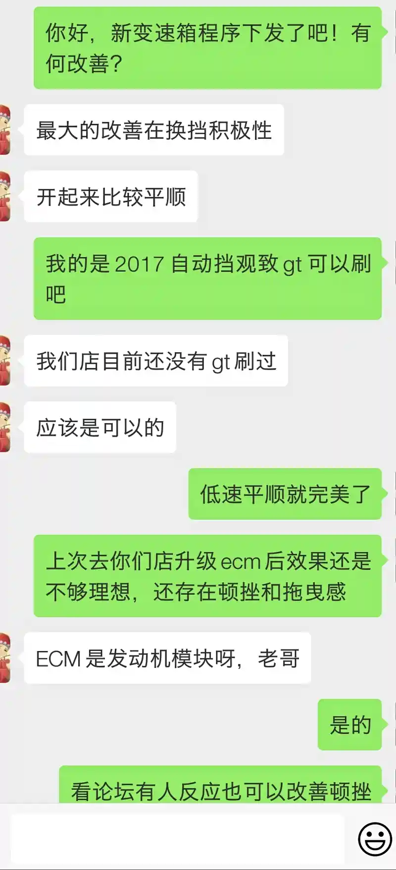

升级最新变速箱程序收费400,要么购买3次保养,升不升级呢?
sxcscy
0浏览 · 2019-08-14 23:24
问长沙观致售后,反馈如图,纠结升不升级呢?顿挫改善到什么样的地步?

要看这400元是否值得呢!观致不发布新变速箱程序,一样要开

今天才升级了,感受还可以。1-2 2-3换挡还是2100以上。其他2000一下,也没感觉到动力下降可能平顺了让一些人感觉动力下降了。这种不冲的感觉还不错。

升过一次S挡程序的,两个程序不到20分钟。(发动机和变速箱)

你升级的是什么程序,我就是2016年升级过的230扭矩的系统,现在应该刷什么系统,是变速箱还是发动机,还是两个都升级。都能改善变速箱顿挫和换挡转数问题吗。,求指教

我觉得顿挫相对都会有,开习惯了不要升。没有升230就不要升了,新的都不省油!

230扭矩的我16年就升级了,确实高了一个油。但是现在他们说的是什么版本啊。听说换挡2000以下了

1-2 2-3并没有降低都是2100以上。后面的可以档位2000一下,老系统可以2000一下吧。

我也是都市SUV,发动机程序和变速箱都升级了。变得更温柔了,但是动力我觉得没有降低。

老系统是210扭矩的,是低一点,但是顿挫是是存在,升级了230也是一样,现在的问题是我需要低速不要顿挫,换挡不要太高了。我市区基本都十几个油,综合都在9-10左右。关键空调一开,那个顿挫,真的太累了,而且倒车如果踩下油门变速箱会咔档似的,咔一下

你升级的是什么程序。我也要去,但是4s的说我的可以升ecm发动机程序,tcu不行说tcu针对带启停的车辆。

刚刚咨询保定4S,出保车辆,升级变速箱程序需收费200

刚刚问的,西安观三无法升级TCU

你的车有没有启停功能?没有启停功能的能不能升级?

4S给我打回复是,TCU只能升级观致5

动力总成一模一样,其实可以用的。我都没升级过。过几天去看看

新程序感觉对空调控制的不错。油耗我估计降不了多少。1-2 2-3转速2100以上。

主要是顿挫和换挡速度。油耗无所谓了,高点就高点了
