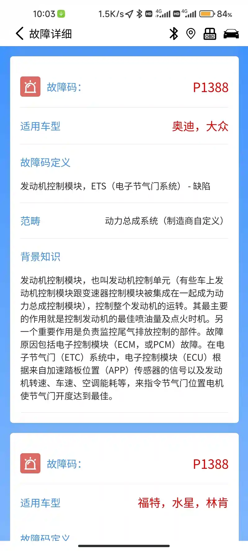

3s故障码p1388是什么原因啊,排气问题还是别的啊,亮发动机故障灯,我已经给消掉了

故障码 P1388 表示发动机控制模块,ETS(电子节气门系统)缺陷,应该与电子节气门系统相关,而不是直接的排气问题。
可能是电子节气门系统故障,还有可能是传感器、控制模块问题。
你消码,以后车辆行驶中出现加速无力、怠速不稳、故障灯复亮,别拖,尽快去4S或维修店检修,避免小问题拖成大故障。

P1388是电子节气门系统故障,跟排气没关系。先检查下节气门脏不脏,清洗下试试。要是还亮灯可能是节气门电机或线路问题,得用电脑读具体数据流才能确定。消码不修治标不治本,建议去专业店查查。
