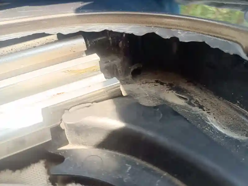

问 天窗打胶正确吗?10年老车漏水求助 删除 推荐精华 置顶 取消置顶 关闭回复 打开回复 推荐编辑 楼主禁言 移动帖子 重置头像 操作记录 秋叶乱斜阳 0浏览 · 2025-04-23 14:42· 发布于安徽 给看看我天窗打胶打的对不对,中午刚打上,10年了,前几天发现漏水,按照论坛方法搞的 举报 打开汽车之家 阅读体验更好 相关问题 更多 问开门解锁就躺下模式了 0回答 问节温器座漏水 0回答 问观致存量车维修保养 0回答 问14年观致3不着车 0回答 问时不时提示冷却液位低 0回答 问有没有懂电路的大神 0回答 优质解答 sam_su27 关禁闭 已屏蔽 观致3 位置正确,我搞过后就不漏水了。 2025-04-23 16:52 来自安徽 回复 屏蔽此人 举报 删除 取消删除 禁言 重置头像 共有条对话 > 全部回复 只看楼主 偷油的不一定是老鼠 关禁闭 已屏蔽 你打的这个位置是对的,应该是可以维持个两三年左右,打完胶尽量把胶套也换一下,可能车辆时间长了之后胶套会出现裂纹,这种及时你打了胶也会漏水,所以尽量一起更换,更换之后基本上问题就可以彻底解决 2025-04-23 14:49 来自河北 回复 沙发 屏蔽此人 举报 删除 取消删除 禁言 重置头像 共有条对话 > 小卢弟 关禁闭 已屏蔽 阳光 正常天窗漏水的话,都是时间长,天窗排水口堵塞导致的,有时间先把天窗排水口通一下,如果天窗排水口通过还不行的话,就是天窗密封条老化,密封不严导致的,这种情况如果不想更换配件的话,可以打一点密封胶,把接口处密封胶多打一点,密封严就可以了,这样的话,下雨就不会往室内进水了 2025-04-23 14:50 来自河南 回复 板凳 屏蔽此人 举报 删除 取消删除 禁言 重置头像 共有条对话 > 爱车老蒙 关禁闭 已屏蔽 奇瑞E5 看来买车还是不要带天窗的,用处不大后期真的很头疼,就是打胶也是治标不治本的方法。 2025-04-23 14:59 来自山西 回复 地板 屏蔽此人 举报 删除 取消删除 禁言 重置头像 共有条对话 > 尊贵的破7车主 关禁闭 已屏蔽 还要往里面一点吧 2025-04-23 15:00 来自广东 回复 屏蔽此人 举报 删除 取消删除 禁言 重置头像 共有条对话 > sam_su27 关禁闭 已屏蔽 观致3 位置正确,我搞过后就不漏水了。 2025-04-23 16:52 来自安徽 回复 屏蔽此人 举报 删除 取消删除 禁言 重置头像 共有条对话 > 广州车友6990838 关禁闭 已屏蔽 这么久才漏水应该不是这个原因了吧,有检查其他的原因吗 2025-04-24 09:11 来自广东 回复 屏蔽此人 举报 删除 取消删除 禁言 重置头像 共有条对话 > 猪的男人 关禁闭 已屏蔽 标致508 我不是这样打,我是四个圆角的位置用手指压进去。 2025-04-24 23:53 来自福建 回复 屏蔽此人 举报 删除 取消删除 禁言 重置头像 共有条对话 > 05367728 关禁闭 已屏蔽 观致3 这样可以没问题,天窗都会漏水,这样打胶水就会滴到集水槽里,然后从排水孔流走,所以要定期清理排水孔,保持畅通 2025-04-27 10:18 回复 屏蔽此人 举报 删除 取消删除 禁言 重置头像 共有条对话 > 05367728 关禁闭 已屏蔽 观致3 这样可以没问题,四个角要多抹一点,天窗都会漏水,这样打胶水就会滴到集水槽里,然后从排水孔流走,所以要定期清理排水孔,保持畅通 2025-04-27 10:19 来自山东 回复 屏蔽此人 举报 删除 取消删除 禁言 重置头像 共有条对话 > 余欲浴与渝 关禁闭 已屏蔽 风云2 昨天刚打完 2025-04-28 12:02 回复 屏蔽此人 举报 删除 取消删除 禁言 重置头像 共有条对话 > 秋叶乱斜阳 楼主 关禁闭 已屏蔽 观致3 就是这样打,经理好几次大雨了,不会的照着我的打 2025-06-11 21:11 来自安徽 回复 举报 删除 取消删除 禁言 重置头像 共有条对话 > a8pkpja5p5j 关禁闭 已屏蔽 我的天窗也不开,就用贴了张膜,把天窗给封了 2025-07-02 17:03 来自安徽 回复 屏蔽此人 举报 删除 取消删除 禁言 重置头像 共有条对话 > 柳柳相公 关禁闭 已屏蔽 奇瑞A3 淘宝20多块钱,贴一次管个和两年 2025-09-08 08:55 来自江苏 回复 屏蔽此人 举报 删除 取消删除 禁言 重置头像 共有条对话 > 还想在主楼增加内容?点击续写主楼内容 登录 参与更多互动 发表回复 打开App,查看更多评论 首 页 上一页 下一页 末 页 跳 转 取 消 还想在主楼增加内容?点击续写主楼内容 登录 参与更多互动 系统故障 发表回复 图片最多上传9张 微信好友 微信朋友圈 新浪微博 QQ好友 QQ空间 取消 相关推荐 加载中
