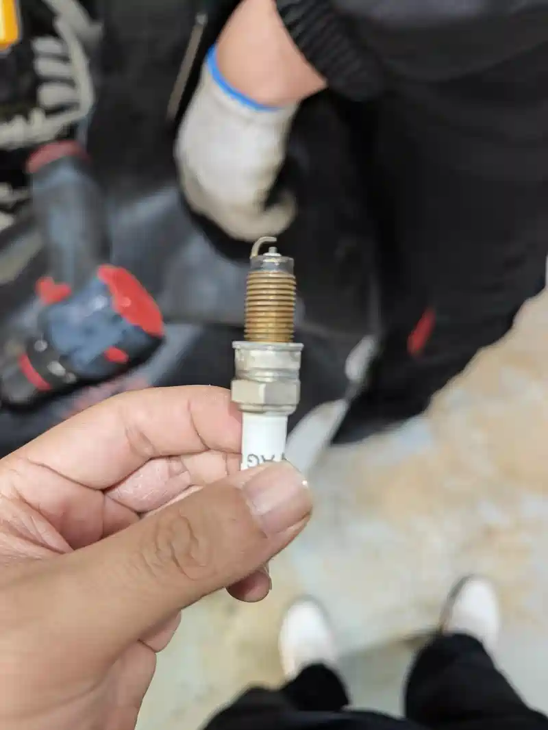

问 7年7万公里,火花塞和刹车油真的不用换吗? 删除 推荐精华 置顶 取消置顶 关闭回复 打开回复 推荐编辑 楼主禁言 移动帖子 重置头像 操作记录 爱开手动挡的小王 0浏览 · 2025-04-20 15:47· 发布于河南 火花塞和刹车油需要换吗?开了有7年7w公里了,我问我开了三十年车的爸爸,他说不用换 举报 打开汽车之家 阅读体验更好 相关问题 更多 问刚买了一个二手昕锐 0回答 问有了小问题及时处理 0回答 问。。 0回答 问这个告警是刹车灯的吧 0回答 问熄火不踩离合也能挂档 0回答 问胶条掉色怎么解决? 0回答 全部回复 只看楼主 壹路順风 关禁闭 已屏蔽 刹车油要换了,但是火花塞不用换也行。看着火花塞的间隙还可以。如果火花塞的陶瓷部分没有轻微的开裂现象,就可以不换。但是刹车油要换。正常情况下,刹车油两年更换一次。 2025-04-20 15:52 来自广东 回复 沙发 屏蔽此人 举报 删除 取消删除 禁言 重置头像 共有条对话 > 山东的小伙 关禁闭 已屏蔽 宝骏560 车辆的火花塞和刹车油是需要定期更换的。首先,车辆已经跑了七万公里。按照相关的公里数来说,火花塞确实是需要更换了,更换之后,整体车辆提速性能更好,也会适当降低油耗。其次,车辆刹车油可以检测一下刹车油的含水量的状态,如果超过三的话,建议更换。火花塞更换可以选择博世或者是ngk的火花塞刹车油,可以选择博世的刹车油。 2025-04-20 15:53 来自山东 回复 板凳 屏蔽此人 举报 删除 取消删除 禁言 重置头像 共有条对话 > 小伟杰 关禁闭 已屏蔽 雷克萨斯IS 您好,火花塞和刹车油这一边是需要进行更换的。更换周期的话控制在6~8万km左右进行更换就行。这个公里数还需要进行更换变速箱油,防冻液。变速箱这边选择重力更换就可以了。火花塞的品牌可以选择使用爱信的。 2025-04-20 15:53 来自贵州 回复 地板 屏蔽此人 举报 删除 取消删除 禁言 重置头像 共有条对话 > 12949299 关禁闭 已屏蔽 马自达CX-5 发动机要是没有抖动或者别的情况可以先不用换的,大众的车跑个十万再换吧,至于刹车油测下含水量吧,只要不是含水量高也没有换的必要。 2025-04-20 16:24 来自新疆 回复 屏蔽此人 举报 删除 取消删除 禁言 重置头像 共有条对话 > 蓝冰i 关禁闭 已屏蔽 沃尔沃S90 刹车油三个点可以考虑更换了。火花塞积碳不是很明显,还可以继续用用看,只要没有出现爆震或缺缸,问题都不大。 2025-04-20 17:15 来自广东 回复 屏蔽此人 举报 删除 取消删除 禁言 重置头像 共有条对话 > cntjck 关禁闭 已屏蔽 小蚂蚁 看你火花塞的图片,感觉暂时是不用更换的。刹车油即便是含水量不算太多,但是毕竟已经使用7年了,7W公里数也不算短了,该换了。 2025-04-21 00:59 来自天津 回复 屏蔽此人 举报 删除 取消删除 禁言 重置头像 共有条对话 > A09510 关禁闭 已屏蔽 比亚迪S6 刹车油不混浊不换,火花塞十万后再说 2025-04-21 12:36 来自江苏 回复 屏蔽此人 举报 删除 取消删除 禁言 重置头像 共有条对话 > 秦始黄焖鸡 关禁闭 已屏蔽 哈弗大狗 emmm你要是搁我,我肯定早就全换了,火花塞勉强说还算是不错,刹车油都3%的含水率了,正常我车要是到这个标准我就换了,火花塞我基本上就是两三万就换,最严重也就是五万就换,正常大众家族的使用手册上要求就是带TSI技术的发动机2万公里更换,自吸的3万更换,你这七万公里正常早该换了 2025-04-21 13:18 来自吉林 回复 屏蔽此人 举报 删除 取消删除 禁言 重置头像 共有条对话 > 秋叶2m 关禁闭 已屏蔽 昕锐 我车12年14万公里,都没换过。 2025-04-21 14:21 来自湖北 回复 屏蔽此人 举报 删除 取消删除 禁言 重置头像 共有条对话 > 红包发放员 关禁闭 已屏蔽 昕锐 刹车油测下含水量!火花塞换双铂林的能战6万公里 2025-04-24 00:48 来自河北 回复 屏蔽此人 举报 删除 取消删除 禁言 重置头像 共有条对话 > 还想在主楼增加内容?点击续写主楼内容 登录 参与更多互动 发表回复 打开App,查看更多评论 首 页 上一页 下一页 末 页 跳 转 取 消 还想在主楼增加内容?点击续写主楼内容 登录 参与更多互动 系统故障 发表回复 图片最多上传9张 微信好友 微信朋友圈 新浪微博 QQ好友 QQ空间 取消 相关推荐 加载中
