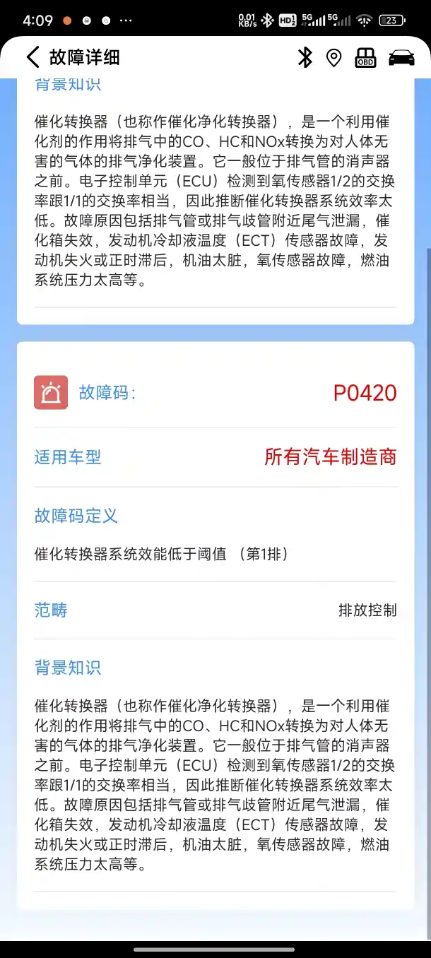

问 大神解读一下故障码 删除 推荐精华 置顶 取消置顶 关闭回复 打开回复 推荐编辑 楼主禁言 移动帖子 重置头像 操作记录 春不在 0浏览 · 2025-03-27 16:20· 发布于内蒙古 举报 打开汽车之家 阅读体验更好 相关问题 更多 问斯柯达后备箱 0回答 问昕锐油箱外盖 0回答 问这玩意儿是啥装置? 0回答 问谁给解释一下? 0回答 问。。 0回答 问这个告警是刹车灯的吧 0回答 全部回复 只看楼主 春不在 楼主 关禁闭 已屏蔽 自己买的Obd插头看的 消了跑个100公里就又出来了 2025-03-27 16:21 来自内蒙古 回复 沙发 举报 删除 取消删除 禁言 重置头像 共有条对话 > 头一辆车 关禁闭 已屏蔽 飞度 如果是你车长期短途行驶,有可能就这个故障。两种可能,一种是三元,转化效率低,一种是后氧 3000转以上,拉15分钟以上。三元自洁是靠高温和高气流。应该故障就消失了。如果闻到尾气很臭或味道很浓烈,估计那就是三元的问题。 2025-03-27 16:26 来自河北 回复 板凳 屏蔽此人 举报 删除 取消删除 禁言 重置头像 共有条对话 > 山东的小伙 关禁闭 已屏蔽 宝骏560 图片中显示的这个故障代码是属于三元催化器,老化失效才会报这种故障。首先像这种故障,可以先尝试做一下三元催化器的清洗和修复,市面上有专门的清洗剂和三元催化器的修复剂。其次,如果修复后还是报故障,说明三元催化器内部相关的载体严重老化,过滤性能失效。这种情况如果想消除故障代码,只能更换新的三元催化器。 2025-03-27 16:29 来自山东 回复 地板 屏蔽此人 举报 删除 取消删除 禁言 重置头像 共有条对话 > 北云霆 关禁闭 已屏蔽 三元催化应该是快烧没了,应该是氧传感器报的数据不对,当然也有可能事氧传感器坏了 2025-03-28 15:08 来自吉林 回复 屏蔽此人 举报 删除 取消删除 禁言 重置头像 共有条对话 > 魏伟448166968 关禁闭 已屏蔽 热车尾气有没有味道?有味道就别考虑传感器了 直接搞三元 2025-04-10 17:46 来自黑龙江 回复 屏蔽此人 举报 删除 取消删除 禁言 重置头像 共有条对话 > 石家庄王某 关禁闭 已屏蔽 Model S 前后 氧传感器 看看, 2025-05-15 11:33 来自河北 回复 屏蔽此人 举报 删除 取消删除 禁言 重置头像 共有条对话 > 城市里的熊熊 关禁闭 已屏蔽 速派 5053读读氧传感器温度 2025-05-21 07:00 来自重庆 回复 屏蔽此人 举报 删除 取消删除 禁言 重置头像 共有条对话 > 还想在主楼增加内容?点击续写主楼内容 登录 参与更多互动 发表回复 打开App,查看更多评论 首 页 上一页 下一页 末 页 跳 转 取 消 还想在主楼增加内容?点击续写主楼内容 登录 参与更多互动 系统故障 发表回复 图片最多上传9张 微信好友 微信朋友圈 新浪微博 QQ好友 QQ空间 取消 相关推荐 加载中
