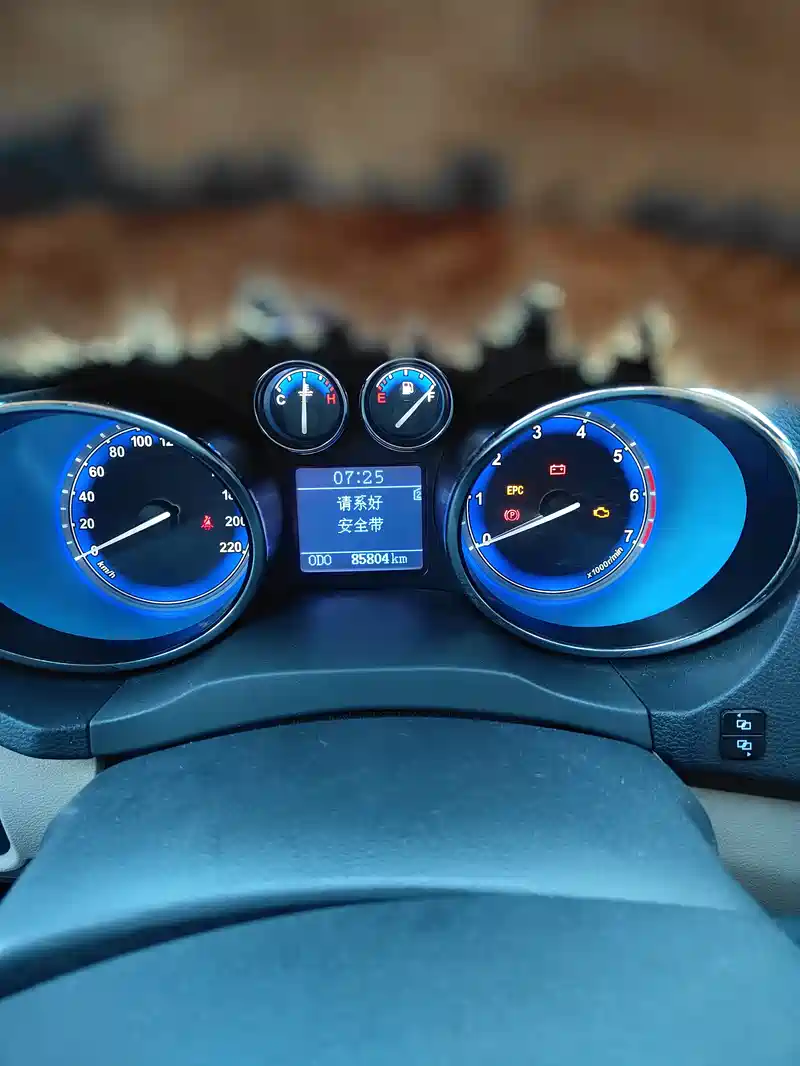

车友们,加油跳枪跳了有两次了,是什么情况呀,你们有遇到的吗
