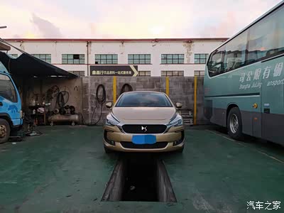

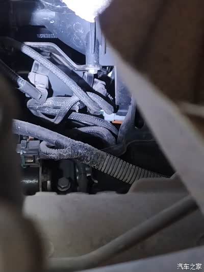

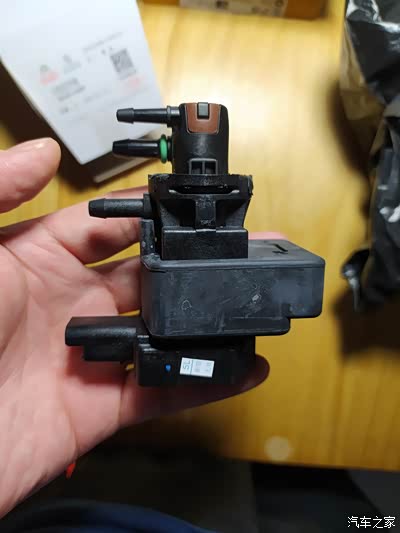

问 故障码P107A是什么坏了呢?增压电磁阀吗 删除 推荐精华 置顶 取消置顶 关闭回复 打开回复 推荐编辑 楼主禁言 移动帖子 重置头像 操作记录 魔鬼中的天使551 0浏览 · 2021-07-25 20:32 深踩油门到三四千转的时候就会跳出故障灯。然后感觉加速无力,好像涡轮没有压力一样,但是可以正常的开,高速上也能开到120,就是提速很慢。 举报 打开汽车之家 阅读体验更好 相关问题 更多 问定速巡航不稳 0回答 问DS5车主求助! 0回答 问清洗完节气门怠速更抖 0回答 问DS测试新款5系 0回答 问ds5更换内饰 0回答 全部回复 只看楼主 709394a 关禁闭 已屏蔽 艾瑞泽7 这种情况可以多注意检查车辆的一些相关零配件质量情况,尤其是相关的安装方面,及时处理。 2021-07-25 20:36 回复 沙发 屏蔽此人 举报 删除 取消删除 禁言 重置头像 共有条对话 > idiot_zhu 关禁闭 已屏蔽 DS 5 涡轮电磁阀 2021-07-28 17:03 回复 板凳 屏蔽此人 举报 删除 取消删除 禁言 重置头像 共有条对话 > 魔鬼中的天使551 楼主 关禁闭 已屏蔽 世嘉 今天自己换了电磁阀,没有换管子,其实自己换也很简单,和找个举升机或者有地沟的地方,从下面排气管软连接的地方向上看,就能找到。软连接也完全可以不拆掉,手从缝隙伸进去。先拔电磁阀上的管子,拔前建议拍照或做记号,然后拔出电磁阀,向下拉一点在拆插头。全程胆大心细就可以。其实一点不难。 2021-08-04 23:01 回复 地板 举报 删除 取消删除 禁言 重置头像 共有条对话 > 魔鬼中的天使551 楼主 关禁闭 已屏蔽 世嘉 装完试车,感觉车子青春焕发,动力十足,和故障时的提速不是差一星半点,故障时经常地板油,但依然感觉差点意思。现在根本没法踩到地板油,速度上来的太快 2021-08-04 23:05 回复 举报 删除 取消删除 禁言 重置头像 共有条对话 > 老包修车金港店2 关禁闭 已屏蔽 天籁 自己动手,丰衣足食 2021-08-20 09:06 回复 屏蔽此人 举报 删除 取消删除 禁言 重置头像 共有条对话 > 九江车友3377217 关禁闭 已屏蔽 我的最近也出现这样的情况了开车温柔点故障灯自己又消失了。你是自己网上买的配件换上的吗? 2021-09-18 16:04 回复 屏蔽此人 举报 删除 取消删除 禁言 重置头像 共有条对话 > 贵港车友2454009 关禁闭 已屏蔽 我的故障码保P0299,师傅说也是涡轮电磁阀问题,换了个拆车件,期待耐用 2021-09-18 18:05 回复 屏蔽此人 举报 删除 取消删除 禁言 重置头像 共有条对话 > 让我爱你墙 关禁闭 已屏蔽 雪铁龙C6 楼主,我的雪铁龙现在也是你这个情况!你的是换电磁阀修复的吗?有的说是泄压阀的问题!我的报故障P107A 00 增压压力调节 空气压力低于预设值,和你的一样吗?到底换增压电磁阀还是换泄压阀啊? 2022-03-16 20:33 回复 屏蔽此人 举报 删除 取消删除 禁言 重置头像 共有条对话 > 还想在主楼增加内容?点击续写主楼内容 登录 参与更多互动 发表回复 打开App,查看更多评论 首 页 上一页 下一页 末 页 跳 转 取 消 还想在主楼增加内容?点击续写主楼内容 登录 参与更多互动 系统故障 发表回复 图片最多上传9张 微信好友 微信朋友圈 新浪微博 QQ好友 QQ空间 取消 相关推荐 加载中
