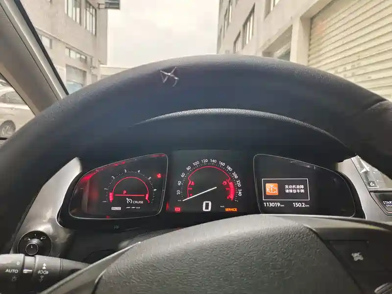

14款DS5 每次急加速就报发动机故障亮黄灯 SERVICE
成筱晨ii
0浏览 · 2021-06-25 08:25
不管它继续开两天又自己消了, 每次亮起来都会限速,提速不顺,,,有没有知道怎么回事的

仪表盘出现发动机故障灯,正规必须得用电脑测故障码,要不然没法明确问题,而当它亮的时候,有可能是燃油问题,或者传感器问题,或者发动机的一些其他问题。所以用电脑读取故障码可以看到对应的具体原因,再解决拉。

发动机故障灯一直亮的话,说明车子出现了一些故障问题,对于这个灯亮,有可能是车子传感器、积碳、燃油品质、节气门等等一些问题,需要用电脑检测以后才知道具体原因的,因为引起该故障灯亮的原因有很多的。

                  加一箱高标号的汽油跑跑高速再观察观察,发动机故障码出现的原因很多,一般是油品不好所致,也不排除节气门、电磁阀、传感器和积碳问题,建议尽快到4S店用电脑检测故障原因并排除故障码。

检查涡轮泄压电磁阀(一百多),然后节气门(五百多),估计就这两个,

我的一样,地板油就可能出这个故障码。师傅说是发电机的问题,我没有修过,断开电瓶负极几分钟就正常了。网上查过,雪铁龙发电机是啥单线的那种,这个故障比较多。现在我的已经很久没这个报警了。

可能是油泵的事。

亮的不是发动机故障灯就没事,可以去专修接扶手箱obd读下故障码,无非就是某喷油嘴被积碳堵了导致重油门喷油亮不平衡导致电脑自检保护程序

是不是动力也差了,是的话,涡轮电磁阀

涡轮电磁阀,一样的问题,刚换完

换了有没有加速顺畅一些,顿挫也减少了

排放问题,油气比太高,临时问题通病

先买两瓶燃油宝+95石化汽油,如果还是不行应该是喷油嘴或者高压油泵有问题,因为我上月也是这样!急加油门就提示故障,然后动力降低

和我之前同样的问题,是涡轮电磁阀坏了!

涡轮电磁阀,连管子一起换

是叫泄压阀吗
