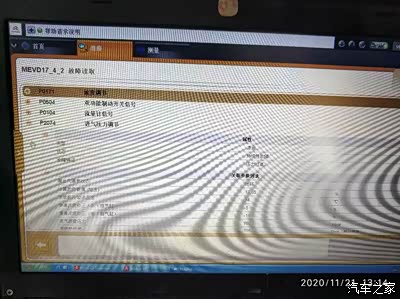

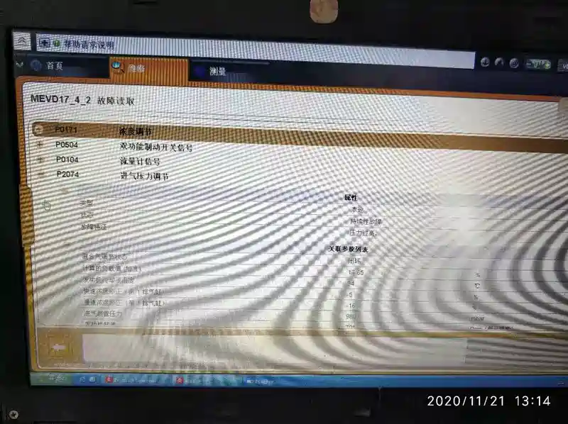

先来看看故障码!
原谅图片不清楚
这里面最主要的就是空流计信号 和进气压力! 内部含义 进气量小  反而进气压力比较大!那肯定就是有漏气!

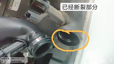

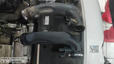

不然就是这个涡轮进气管与涡轮的链接处出现老化开裂 而漏气!
其实这个管子 在我们日常维修保养中 发现坏的挺多  严重的一些碎屑 被吸进涡轮导致涡轮本身故障!

新旧件不一致…空气流量有区别吗?
2020-11-24 21:16 回复
fanatics 关禁闭 已屏蔽
中华DS 2020/11/24 21:16:07 发表在 板凳
新旧件不一致…空气流量有区别吗?
这玩意我交了学费,圆通型的是高功版,半圆形的底功版,接口都一样,高功的管子进口货报价近七百块左右,而底功管子就有国产货 不到两百就有了,一样用途 我换了国产货 跟原来的毫无区别…
2020-11-24 22:40 回复
九万嬉皮 关禁闭 已屏蔽
我的增压机风扇叶子打了 换的一个新的增压机 增压机管子也换了一根
