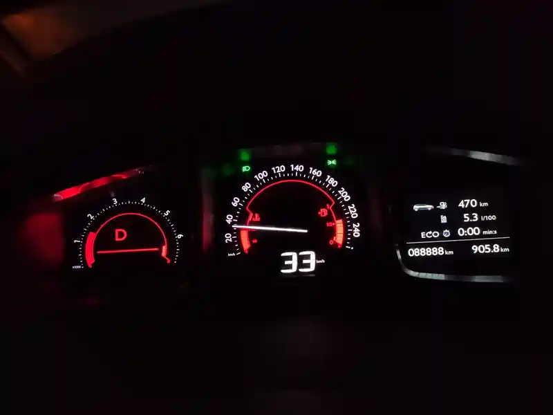

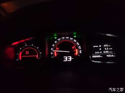

DS 5
5.3L/百公里,油耗很低嘛
2020-05-18 16:42 回复

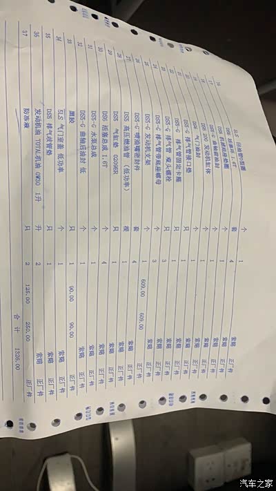

阿信2260 楼主 关禁闭 已屏蔽
DS 5
tjl477981228 2020/05/18 16:42:39 发表在 板凳
5.3L/百公里,油耗很低嘛
哈,不能看表。这是减速呢,就带点油门。我测了,平均油耗8点多,我开省道和城区各一半。
2020-05-19 11:18 回复

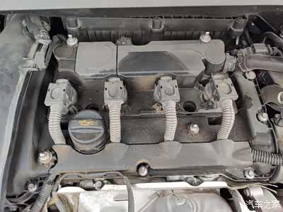

阿信2260 楼主 关禁闭 已屏蔽
DS 5
我把发动机罩揭开,气门室罩盖上都这模样了。
2020-05-19 13:27 回复
fanatics 关禁闭 已屏蔽
都跑到了这个公里数,一步到位换气门油封,再有问题就是活塞环!再多不会有,有两个托说换什么高黏度机油,简直就废话…
阿信2260 楼主 关禁闭 已屏蔽
DS 5
fanatics 2020/05/19 18:01:09 发表在 7楼
嗯,这个气门室罩盖看来是不行了,先把它换了。再没有改善就换另外两样。
2020-05-20 16:07 回复
