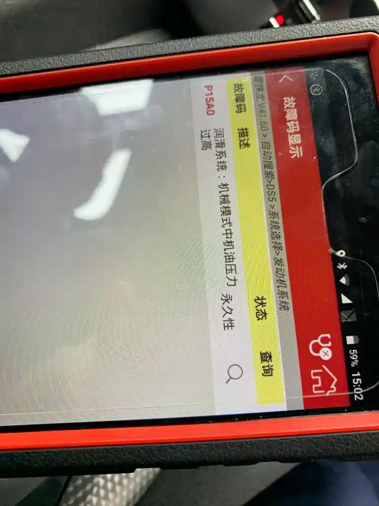

12年的DS5目前报这个故障,是哪里出问题了

发动机机油压力过高原因
1、机油细滤器堵塞。机油细滤器的滤芯过脏使机油回路堵塞,也会造成主油道压力过高,因此机油细滤器也要定期清洗。
2、限压阀堵塞或调整不当。限压阀被油泥粘住顶不开,油道内机油压力增高;限压阀的限压弹簧调整的弹力过大,油压超过规定值不能泄压,会使系统内的机油压力过高。因此,不仅按规定调整限压阀的压力,还要定期清洗限压阀。
3、机油粘度过大。机油的粘度与发动机的温度有关,温度过高时,粘度小,反之,粘度大。如果机油粘度超过规定值,机油在润滑系统内流动阻力增大,同时压力会增高。冷车起动时,由于机油过粘,流动阻力过大,就会使机油压力表指示的压力过高,但此时大小瓦和汽缸壁等处机油润滑并不充分,此时,应怠速运转几分钟,使加温达到50℃以上再起步。另外,如果选择机油牌号不当,机油本身粘度过大,机油压力也会增高。
4、此外,还有一种可能就是机油压力表损坏。
2020-01-10 20:28 回复
北方2006 关禁闭 已屏蔽
DS 7
机油压力报警。
检查一下机油尺,看看是否缺少机油?
如果不缺,换一个机油压力传感器试一下

机油泵电磁阀吧
