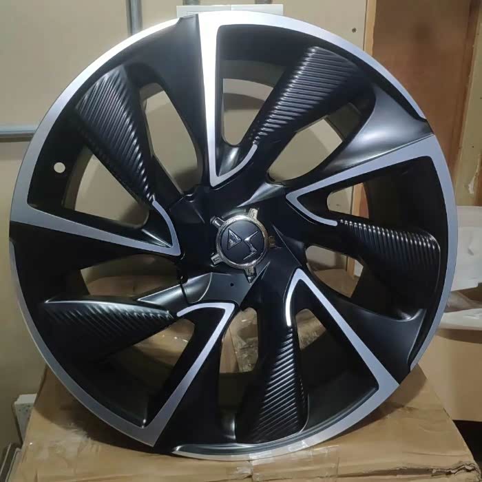

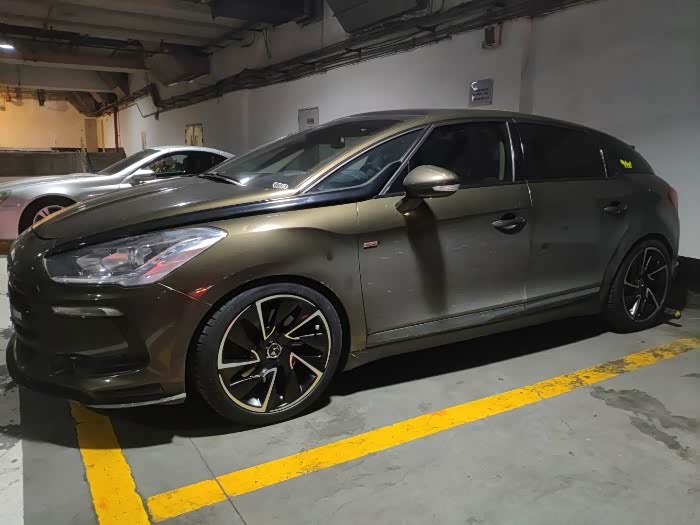

问 15款更换上18寸轮毂会有什么影响吗? 删除 推荐精华 置顶 取消置顶 关闭回复 打开回复 推荐编辑 楼主禁言 移动帖子 重置头像 操作记录 _吉祥鱼_ 0浏览 · 2019-04-26 08:48 能从17换到18吗?会对里程数有影响吗? 举报 打开汽车之家 阅读体验更好 相关问题 更多 问CD机问题 0回答 问Ds5报一堆故障 0回答 问DS5车辆型号怎么看 0回答 问高速油泵价格 0回答 问DS5烧机油咋整 0回答 问DS测试新款5系 0回答 全部回复 只看楼主 Hscene 关禁闭 已屏蔽 奇瑞A3 这个当然是可以更换的了,只要轮毂孔距可以安装上就没问题,轮胎的话要换成扁平比低一些的,这样的话轮子的整体直径是不变的 2019-04-26 08:50 回复 沙发 屏蔽此人 举报 删除 取消删除 禁言 重置头像 共有条对话 > 百年标致百年经典 关禁闭 已屏蔽 标致308 有一定影响的,轮毂尺寸改变后需要对速度表,悬架高度等参数进行重新调节才可以的 2019-04-26 08:53 回复 板凳 屏蔽此人 举报 删除 取消删除 禁言 重置头像 共有条对话 > 52gaoda731 关禁闭 已屏蔽 起亚K3 这个没有关系的呀,因为你换18寸的轮毂的时候,外面的轮胎也要换掉的,外径不变行驶里程是没有太大变化的。 2019-04-26 08:53 回复 地板 屏蔽此人 举报 删除 取消删除 禁言 重置头像 共有条对话 > fofo999 关禁闭 已屏蔽 马自达3 昂克赛拉 有影响,影响轮胎的使用寿命和性能,也有一定的安全隐患。所以规格型号不同,压力等级不同,不可以互换。轮胎是汽车上最重要的组成部件之一,它的作用主要有:支持车辆的全部重量,承受汽车的负荷;传送牵引和制动的扭力,保证车轮与路面的附着力;减轻和吸收汽车在行驶时的震动和冲击力,防止汽车零部件受到剧烈震动和早期损坏,适应车辆的高速性能并降低行驶时的噪音,保证行驶的安全性、操纵稳定性、舒适性和节能经济性。 2019-04-26 08:55 回复 屏蔽此人 举报 删除 取消删除 禁言 重置头像 共有条对话 > idiot_zhu 关禁闭 已屏蔽 DS 5 没问题,很多车友换了。我也换了 2019-04-26 17:09 回复 屏蔽此人 举报 删除 取消删除 禁言 重置头像 共有条对话 > 天佑泰来 关禁闭 已屏蔽 DS 5 好看而已,没实际价值。况且发动机功率也不够,提速油耗都会有影响,得不偿失。 2019-04-26 18:54 回复 屏蔽此人 举报 删除 取消删除 禁言 重置头像 共有条对话 > bee_lin 关禁闭 已屏蔽 18换19都没问题阿 2019-04-26 19:27 回复 屏蔽此人 举报 删除 取消删除 禁言 重置头像 共有条对话 > 黄色幽默1982 关禁闭 已屏蔽 DS 5 bee_lin 2019/04/26 19:27:06 发表在 7楼 18换19都没问题阿漂亮 2019-04-27 10:23 回复 屏蔽此人 举报 删除 取消删除 禁言 重置头像 共有条对话 > bee_lin 关禁闭 已屏蔽 黄色幽默1982 2019/04/27 10:23:48 发表在 8楼 漂亮换 2019-04-27 23:56 回复 屏蔽此人 举报 删除 取消删除 禁言 重置头像 共有条对话 > 还想在主楼增加内容?点击续写主楼内容 登录 参与更多互动 发表回复 打开App,查看更多评论 首 页 上一页 下一页 末 页 跳 转 取 消 还想在主楼增加内容?点击续写主楼内容 登录 参与更多互动 系统故障 发表回复 图片最多上传9张 微信好友 微信朋友圈 新浪微博 QQ好友 QQ空间 取消 相关推荐 加载中
