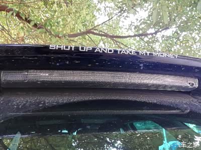

求助DS5老司机,我的车本来高位刹车灯有四个点亮,现在就只亮了三个,虽然影响不大但,就是看着不爽,想问问大家如果要换是必须整个换?还是只用换其中一个灯泡?
最好能推荐一个灯泡链接我,谢谢!
  不想去4儿子店!

你这个首先要拆开了解一下是单个的灯泡,还是一个总成的。如满意请采纳

国产DS5的高位制动灯是LED光源,损坏了必须全部更换总成,下方2个制动灯是卤素光源,可以更换灯泡,可以在淘宝买。

我刚换完,整个高位刹车灯都要换

LED的 必须换总成

可以换灯珠,不过要找到相同型号的,也需要点焊锡的手艺。
