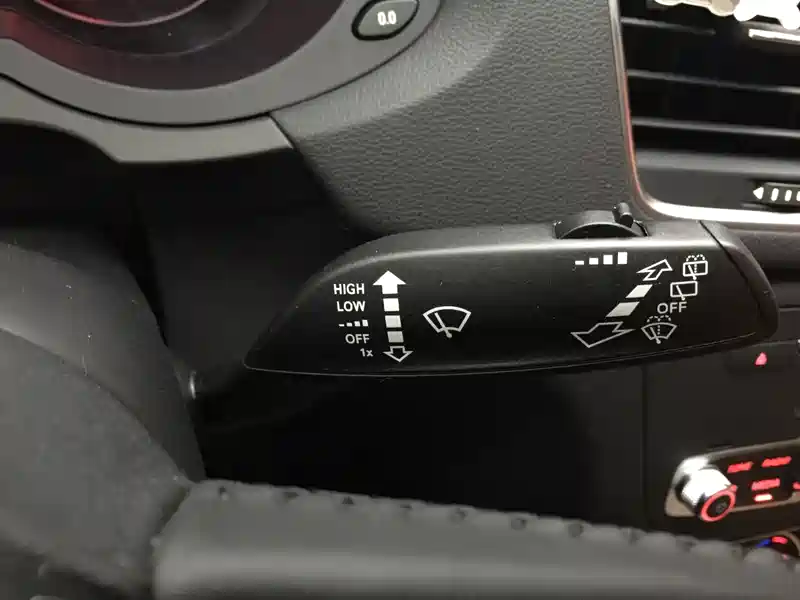

30时尚,刚开车的前十分钟左右,冷车,慢速,一二档换挡顿挫明显,有什么大问题么?问题二,看图片,雨刮拨到调速档,刮的时候是看心情么?为什么不管调到哪都不是匀速刮?

雨刷向上打一格是属于自动感应档位,跑起来雨水大就刮快一点,雨小就刮慢一点,但当车停下来(例如红绿灯)就算雨水再大也会减慢的,当然右边还有个左右拨动的开关可以对感应速度自行微调的,下次请试试打到LOW档吧(向上打两格),应该是匀速的,我一般都是用这个档位,很少用自动感应档。

设置了自动雨刮么 自动的话会感应(俗称看心情)

有自动雨刮么?玻璃都被水档严实了也不见刮,有的时候挺干净总刮。
雨刮器位置有 A字母的图标吗,有的话就是有自动雨刮器的

雨刮在照片里了,应该没有A.
谢谢,很详细。
