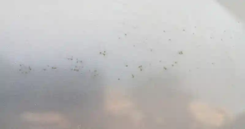

请问各位大神:汽车发动机盖上的雨斑点怎么清除?

洗完车的前提条件下,没有灰。可以用火山泥或者是划痕蜡擦拭,即可完美解决 长期不洗车,容易导致这个问题

先试试用牙膏(非磨砂型)涂抹在湿润的软布上,以画圈方式轻擦斑点处,力度需轻柔避免划伤漆面。因为牙膏中的细微研磨颗粒可去除漆面表层的矿物质残留。

买瓶雪碧,倒在餐巾纸上,按在上面,3分钟以后可轻轻擦除。

发动机盖雨斑用洗车泥最管用,一边冲水一边轻轻擦,顽固的可以先喷点虫胶清除剂软化一下。平时洗完车尽快擦干能预防,有条件打个蜡就更不容易沾了。

这个去洗车的时候就弄下去了。
