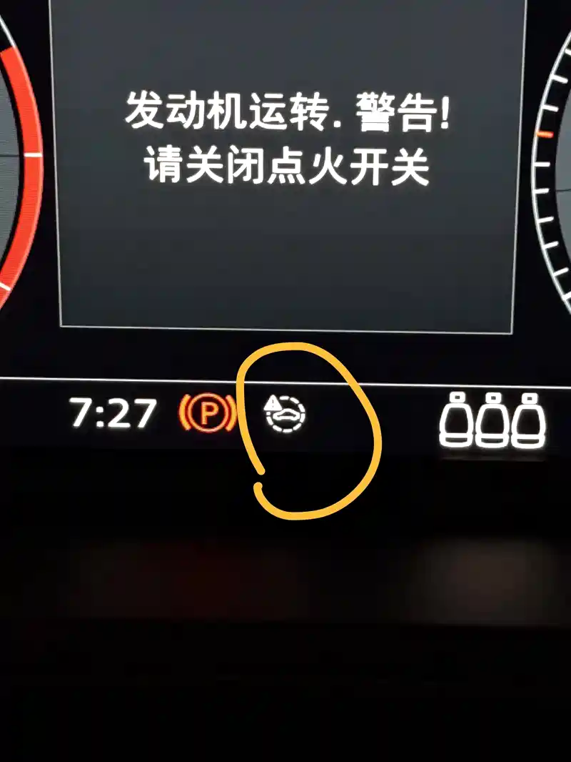

这两天出来这个故障灯,有人知道什么意思吗?

这个图标是奥迪预警保护系统的图标,通常在奥迪预警保护系统的功能无非使用或者功能受限时才会点亮,又故障报警时故障灯应该是黄色的。你这现在是白色的那是没有问题的,通常车辆通电启动自检时这个灯会白色的亮起,然后自检结束后这个灯就灭了的。

通过图片来看,这个是一个碰撞预警功能关闭的图标,一般出现这个符号的话,您的碰撞预警功能是无法使用的,但是这个功能一般是短期出现的,如果长。时间出现,那么就说明您的系统存在故障了,这个就需要去售后用电脑诊断一下,然后确定故障维修方向,然后再做维修。

我猜测是点火开关出现故障了,打着之后发动机已经运转,但点火开关还一直在点火??

这个应该是奥迪预警保护系统的标志,没事的,不影响的,你重新启动一下车辆就可以的。

点火启动时  预安全系统是自动关闭的  当车速达到30左右  就会自动启动系统  标志就会自动熄灭   这个不是故障码

谢谢各位解答,已经解决了。
