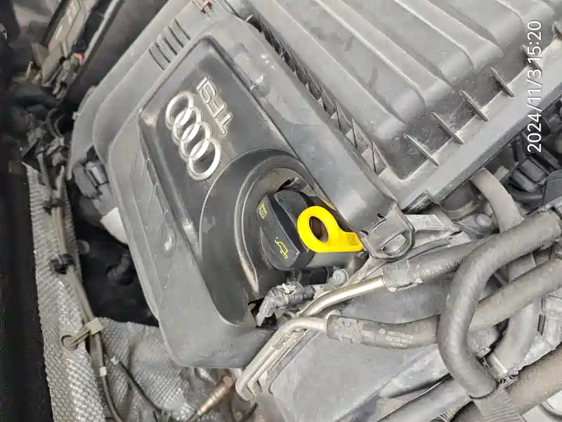

问 奥迪Q3发动机机油口有油渍,换了壳牌超凡喜力机油跑了3000公里正常吗? 删除 推荐精华 置顶 取消置顶 关闭回复 打开回复 推荐编辑 楼主禁言 移动帖子 重置头像 操作记录 疯癫的侽亽er 0浏览 · 2024-11-05 11:37· 发布于广西 奥迪q3发动机机油口有油渍正常吗24年4月换的壳牌超凡喜力机油,跑了不到3000公里 举报 打开汽车之家 阅读体验更好 相关问题 更多 问奥迪q3车主们 0回答 问变速箱油 0回答 问q3后天窗怎么拆? 0回答 问玻璃水壶容量多大? 0回答 问27款奥迪Q3 0回答 问天窗 0回答 全部回复 只看楼主 1780蓝狐 关禁闭 已屏蔽 奥迪A3 正常的,因为机油加注口那里面也就是一个很薄的密封垫,使用一段时间后会以为经常拧开拧紧等操作造成密封垫上有油泥存在或者磨损,那么适当有些油气渗出也是正常情况。你可以拧开盖子后擦擦干净再拧上去看看有没有好转。 2024-11-05 12:14 来自上海 回复 沙发 屏蔽此人 举报 删除 取消删除 禁言 重置头像 共有条对话 > 路痴考科三 关禁闭 已屏蔽 24年4月换的壳牌超凡喜力机油,跑了不到3000公里,这个行驶里程相对较短,如果机油口有油渍,建议检查一下机油的油量是否在正常范围内,以及气门油封或活塞间隙的问题。如果油渍量不大,可能只是正常的机油消耗。 2024-11-05 12:23 来自吉林 回复 板凳 屏蔽此人 举报 删除 取消删除 禁言 重置头像 共有条对话 > 奇妙的小饼干 关禁闭 已屏蔽 雅阁 有可能是机油加注口盖密封不良,需要更换机油盖内的密封条,如果是机油的油污,只需要擦干净就可以的。 2024-11-06 10:52 来自吉林 回复 地板 屏蔽此人 举报 删除 取消删除 禁言 重置头像 共有条对话 > 西米遇见露916 关禁闭 已屏蔽 正常。 2024-11-06 22:10 来自江苏 回复 屏蔽此人 举报 删除 取消删除 禁言 重置头像 共有条对话 > 杭州车友3910990 关禁闭 已屏蔽 在吗在吗,看到私信一下,老铁,车友 2024-11-09 23:15 来自广东 回复 屏蔽此人 举报 删除 取消删除 禁言 重置头像 共有条对话 > 疯癫的侽亽er 楼主 关禁闭 已屏蔽 双11搞活动忍不住把机油给换了,四月份换的壳牌超凡喜力540,2000多公里噪音大升档无力,这次换的美孚一号风尚版540,不知道怎么样,等过完年看效果这次又跟我说不适合540机油,让我换040机油, 2024-11-17 10:45 来自广西 回复 举报 删除 取消删除 禁言 重置头像 共有条对话 > 还想在主楼增加内容?点击续写主楼内容 登录 参与更多互动 发表回复 打开App,查看更多评论 首 页 上一页 下一页 末 页 跳 转 取 消 还想在主楼增加内容?点击续写主楼内容 登录 参与更多互动 系统故障 发表回复 图片最多上传9张 微信好友 微信朋友圈 新浪微博 QQ好友 QQ空间 取消 相关推荐 加载中
