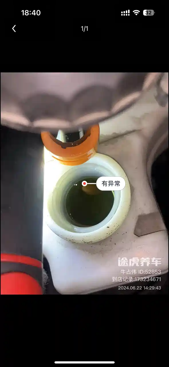

问 刹车油绿色是要换了吗 删除 推荐精华 置顶 取消置顶 关闭回复 打开回复 推荐编辑 楼主禁言 移动帖子 重置头像 操作记录 小螺号的 0浏览 · 2024-10-28 18:44· 发布于浙江 今年6月去外面做小保养的时候跟我说制动液变绿了该换了,可是我去年8月才在4s换过制动液啊,有没有大神帮忙看下这样要换吗?这制动液没开到一万公里,一年不到就变绿正常吗 举报 打开汽车之家 阅读体验更好 相关问题 更多 问奥迪Q3胎噪 0回答 问奥迪Q3方向跑偏 0回答 问WCVR-PWD软件 0回答 问发动机故障灯亮了 0回答 问27款奥迪Q3 0回答 问奥迪异响 0回答 全部回复 只看楼主 1780蓝狐 关禁闭 已屏蔽 奥迪A3 正常的,不要听外面做保养的小店忽悠。刹车油该不该换关键是看油液的含水量,他们修车的又一个仪表可以测含水量的,只要含水量不高就没问题。再说你去年8月4S店更换过刹车油,不管怎么说这个刹车油用三年或三万公里总没问题的,所以不要听他们瞎掰,或者你不放心可以去找售后问他们一下为什么去年换的刹车油会变颜色,是不是他们用了非原厂的刹车油。 2024-10-28 19:04 来自上海 回复 沙发 屏蔽此人 举报 删除 取消删除 禁言 重置头像 共有条对话 > 奇妙的小饼干 关禁闭 已屏蔽 雅阁 正常来说刹车油的更换周期为2年4万公里或3年6万公里,以先到达者为准,你这个是在4s店换的吗?建议你去问一下。 2024-10-29 12:41 来自吉林 回复 板凳 屏蔽此人 举报 删除 取消删除 禁言 重置头像 共有条对话 > 野獸良民 关禁闭 已屏蔽 观致3 这个颜色有点浑浊测含水量的方法,准确性低,含水量检测笔和检测仪都不准确最准确的用沸点检测仪,湿沸点低于安全标准就得更换如果刹车油里出现大量悬浮物,或者颜色不正常,就必须更换了 2024-10-29 16:13 来自江苏 回复 地板 屏蔽此人 举报 删除 取消删除 禁言 重置头像 共有条对话 > 路痴考科三 关禁闭 已屏蔽 制动液的更换周期为2年或4万-5万公里,制动液变绿或出现杂质是更换的明显信号,即使没有达到推荐的更换周期。 2024-10-30 10:27 来自吉林 回复 屏蔽此人 举报 删除 取消删除 禁言 重置头像 共有条对话 > 蓝冰i 关禁闭 已屏蔽 沃尔沃S90 刹车油别看颜色,看含水量;含水量大于百分之3可以考虑更换,大于百分之5赶紧换。 2024-10-31 08:31 来自广东 回复 屏蔽此人 举报 删除 取消删除 禁言 重置头像 共有条对话 > 小洁笑笑 关禁闭 已屏蔽 你按手册要求换就行 2024-11-04 09:35 来自江苏 回复 屏蔽此人 举报 删除 取消删除 禁言 重置头像 共有条对话 > 莫心远22 关禁闭 已屏蔽 探岳 新车刹车油首次三年更换,之后每两年更换,定期更换就行,不用在意啥颜色 2024-11-15 15:36 来自吉林 回复 屏蔽此人 举报 删除 取消删除 禁言 重置头像 共有条对话 > 还想在主楼增加内容?点击续写主楼内容 登录 参与更多互动 发表回复 打开App,查看更多评论 首 页 上一页 下一页 末 页 跳 转 取 消 还想在主楼增加内容?点击续写主楼内容 登录 参与更多互动 系统故障 发表回复 图片最多上传9张 微信好友 微信朋友圈 新浪微博 QQ好友 QQ空间 取消 相关推荐 加载中
