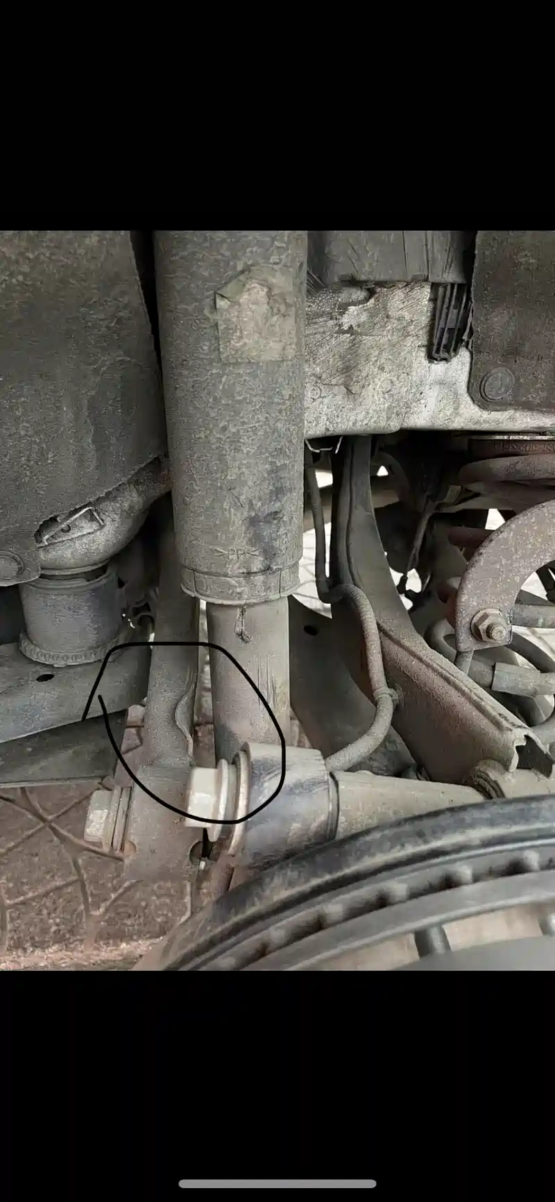

问 凯迪拉克xts后减震撞铁异响 删除 推荐精华 置顶 取消置顶 关闭回复 打开回复 推荐编辑 楼主禁言 移动帖子 重置头像 操作记录 niurize 0浏览 · 2023-04-20 03:20· 发布于黑龙江 凯迪拉克xts后减震撞铁异响,这个异响好久了,昨天倒胎发现后减震器位置有变形,不知道是原车就这样,还是撞的,求各位大神帮忙看下,还有变形的这个叫什么臂图中圈出的是什么臂,原车就这样吗 举报 打开汽车之家 阅读体验更好 相关问题 更多 问打止裂孔失败 0回答 问远程系统更新 0回答 问XTS引擎盖锁不上 0回答 问凯迪拉克XTS 0回答 问加完气后胎压显示不准 0回答 问这个算改装吗 0回答 全部回复 只看楼主 罗斯托夫4283 关禁闭 已屏蔽 后桥拉杆,正常就是这样的。检查一下是不是胶套老化很严重了。一般减震器和这个拉杆的胶套没什么问题的话是不可能出现撞铁的异响,要么是减震器内部损坏导致的,先肉眼检查一下这几个拉杆摆臂的胶套,然后在检查减震器本身。 2023-04-20 13:50 来自北京 回复 沙发 屏蔽此人 举报 删除 取消删除 禁言 重置头像 共有条对话 > enocre 关禁闭 已屏蔽 标致307(进口) 你看看另一边是不是一样的。另外,后面有敲击声,多半是避震那个防尘套掉了,打点胶,扎带固定一下。老车主都知道。自己研究一下,很简单。 2023-04-29 14:35 来自广东 回复 板凳 屏蔽此人 举报 删除 取消删除 禁言 重置头像 共有条对话 > 还想在主楼增加内容?点击续写主楼内容 登录 参与更多互动 发表回复 打开App,查看更多评论 首 页 上一页 下一页 末 页 跳 转 取 消 还想在主楼增加内容?点击续写主楼内容 登录 参与更多互动 系统故障 发表回复 图片最多上传9张 微信好友 微信朋友圈 新浪微博 QQ好友 QQ空间 取消 相关推荐 加载中
