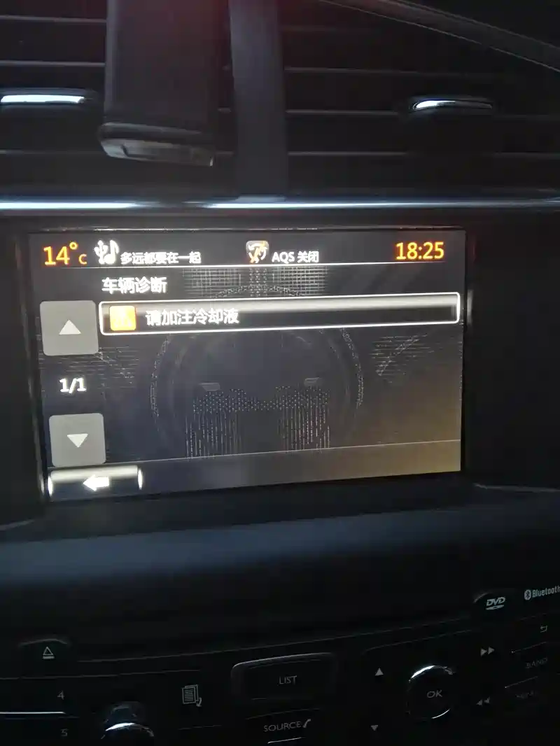

如题,昨晚开始,连续提示两次了,每次一下下就消失了,再看行车电脑里也没记录。下车检查防冻液是正常位,有大神知道怎么回事吗?
这是刚停车照的,在中间。
这是冷车,放了一晚上的。

如果冷车时确认冷却液在min线以上,那就是液位传感器坏了

传感器故障呗。

冷车的时候检查,冷却液液面是否位于上下刻度线中间。如果正常还是仪表提示,就去售后检查一下。
jayvan 关禁闭 已屏蔽
宋L DM-i
液位传感器纯故障的概率很大,后面的都把这个简配了!

    应该就是这个问题,我在保内,去换,呵呵

    确定是这个问题的话可以等保养的时候去弄吧!
    yad240413 关禁闭 已屏蔽
    我看没少,每次提示让我加防冻液,我就把水壶盖子打开再扭紧就得了

    液位传感器故障

    传感器故障,抽时间去4S店检查一下吧

    传感器坏了
