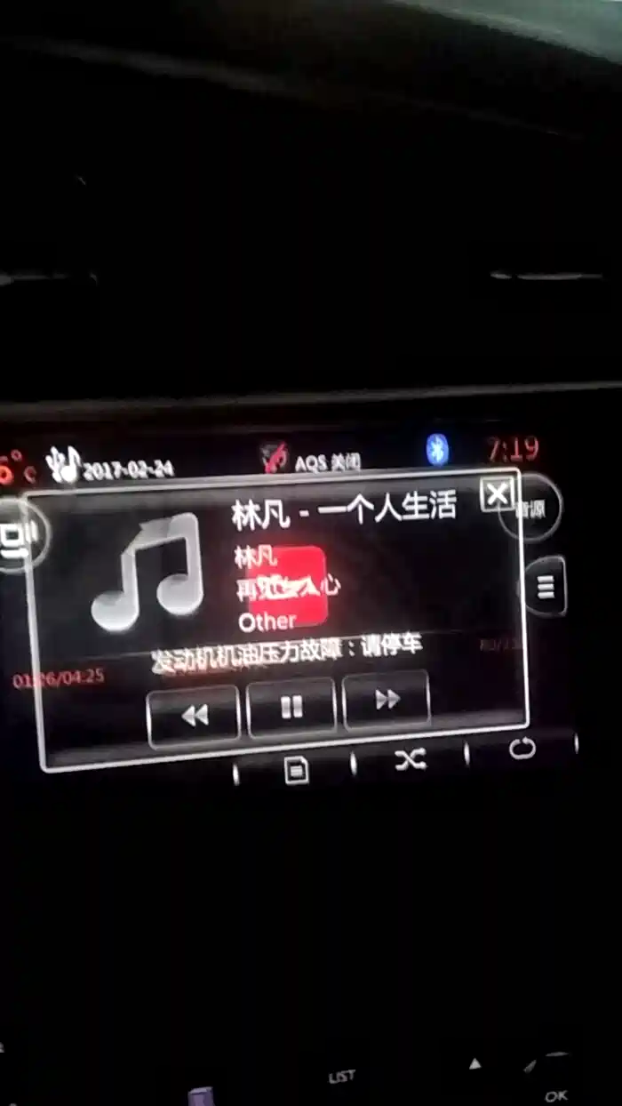

问 机油压力故障处理 删除 推荐精华 置顶 取消置顶 关闭回复 打开回复 推荐编辑 楼主禁言 移动帖子 重置头像 操作记录 魑魅先生 0浏览 · 2017-02-24 09:11 每天第一次启动车子,总会嘀的一声,中控屏会瞬时闪现一个提示,可是一闪而过,好像有机油壶的图像,总是看不清,闪现一下就没了,请问各位坛友有过这情况吗?是啥原因呢?每次车停久了再启动也会如此,求救! 举报 打开汽车之家 阅读体验更好 相关问题 更多 问正时皮带 0回答 问遥控钥匙打不开车门。 0回答 问油箱打开盖子有响声 0回答 问烧机油问题请教 0回答 问刚入手C4L 0回答 问加速异响 0回答 优质解答 走在回家路上 关禁闭 已屏蔽 sihai998 2017/02/24 16:12:14 发表在 18楼 雪铁龙慢标致半拍 标致4S店也不知道,是标致客服告诉的 , 这是标致帖子上的图。 2017-02-24 16:26 回复 屏蔽此人 举报 删除 取消删除 禁言 重置头像 共有条对话 > 全部回复 只看楼主 魑魅先生 楼主 关禁闭 已屏蔽 抓拍如上图,机油压力故障!怎么处理啊? 2017-02-24 09:19 回复 沙发 举报 删除 取消删除 禁言 重置头像 共有条对话 > 老包修车金港店2 关禁闭 已屏蔽 天籁 您可以检查机油量,看在不在标准位置上。 2017-02-24 10:15 回复 板凳 屏蔽此人 举报 删除 取消删除 禁言 重置头像 共有条对话 > 走在回家路上 关禁闭 已屏蔽 早晨 启动时机油压力瞬间报警,检查机油尺,如果不缺机油,说明是正常的 这种现象一般是软件缺陷造成的。。。。。 2017-02-24 10:48 回复 地板 屏蔽此人 举报 删除 取消删除 禁言 重置头像 共有条对话 > 別样年华 关禁闭 已屏蔽 雪铁龙C4L 查看机油尺低于最低刻度没 2017-02-24 10:51 回复 屏蔽此人 举报 删除 取消删除 禁言 重置头像 共有条对话 > sihai998 关禁闭 已屏蔽 标致307 走在回家路上 2017/02/24 10:48:06 发表在 地板 机油压力瞬间报警,检查机油尺,如果不缺机油,说明是正常的 早上启动时瞬间报警,正常的,。。。。这种现象一般是软件缺陷造成的。。。。。高手检查检查吧 2017-02-24 11:01 回复 屏蔽此人 举报 删除 取消删除 禁言 重置头像 共有条对话 > 走在回家路上 关禁闭 已屏蔽 sihai998 2017/02/24 11:01:03 发表在 5楼 高手检查检查吧更正一下,标致已承认是软件缺陷。。。。。。。神龙这边还不知道。。。。。。。中午刚从4S店回来,他们和我的观点一样,只要发动机正常运转后,机油压力不报警就正常。。。。。。。 2017-02-24 11:02 回复 屏蔽此人 举报 删除 取消删除 禁言 重置头像 共有条对话 > 魑魅先生 楼主 关禁闭 已屏蔽 走在回家路上 2017/02/24 11:02:35 发表在 6楼 神龙已承认是软件缺陷。。。。。。。软件缺陷?那可如何是好啊 2017-02-24 11:49 回复 举报 删除 取消删除 禁言 重置头像 共有条对话 > 蓝天一梦2015 关禁闭 已屏蔽 凡尔赛C5 X 估计要到4S店才能解决问题,问题看着挺大的吧! 2017-02-24 12:39 回复 屏蔽此人 举报 删除 取消删除 禁言 重置头像 共有条对话 > 西安车友3629168 关禁闭 已屏蔽 烧机油了,看下机油尺 2017-02-24 13:10 回复 屏蔽此人 举报 删除 取消删除 禁言 重置头像 共有条对话 > 走在回家路上 关禁闭 已屏蔽 魑魅先生 2017/02/24 11:49:07 发表在 7楼 软件缺陷?那可如何是好啊更正一下,标致已承认是软件缺陷。。。。。。。神龙这边还不知道。。。。。。。 中午刚从4S店回来,他们和我的观点一样,只要发动机正常运转后,机油压力不报警就正常。。。。。。。 2017-02-24 14:00 回复 屏蔽此人 举报 删除 取消删除 禁言 重置头像 共有条对话 > 魑魅先生 楼主 关禁闭 已屏蔽 走在回家路上 2017/02/24 14:00:30 发表在 10楼 更正一下,标致已承认是软件缺陷。。。。。。。神龙这边还不知道。。。。。。。 中午刚从4S店回来,他们和我的观点一样,只要发动机正常运转后,机油压力不报警就正常。。。。。。。 就是只要不一直显示就没有关系?闪现只是软件缺陷,不影响使用? 2017-02-24 14:03 回复 举报 删除 取消删除 禁言 重置头像 共有条对话 > 走在回家路上 关禁闭 已屏蔽 蓝天一梦2015 2017/02/24 12:39:51 发表在 8楼 估计要到4S店才能解决问题,问题看着挺大的吧! 本身发动机就没有问题。。。。。。 2017-02-24 14:03 回复 屏蔽此人 举报 删除 取消删除 禁言 重置头像 共有条对话 > 走在回家路上 关禁闭 已屏蔽 魑魅先生 2017/02/24 11:49:07 发表在 7楼 软件缺陷?那可如何是好啊不放心,打电话,问一下4儿子。。。。。。。。 2017-02-24 14:06 回复 屏蔽此人 举报 删除 取消删除 禁言 重置头像 共有条对话 > 走在回家路上 关禁闭 已屏蔽 sihai998 2017/02/24 11:01:03 发表在 5楼 高手检查检查吧中午刚从北京最大的4S店回来,他们也认为正常。。。。。。。 2017-02-24 14:08 回复 屏蔽此人 举报 删除 取消删除 禁言 重置头像 共有条对话 > 走在回家路上 关禁闭 已屏蔽 魑魅先生 2017/02/24 14:03:43 发表在 11楼 就是只要不一直显示就没有关系?闪现只是软件缺陷,不影响使用?是的,早晨 启动时机油压力瞬间报警,是正常的 , 不影响使用。但必须排除机油缺少的原因造成的报警 。 2017-02-24 14:15 回复 屏蔽此人 举报 删除 取消删除 禁言 重置头像 共有条对话 > 魑魅先生 楼主 关禁闭 已屏蔽 走在回家路上 2017/02/24 14:06:21 发表在 13楼 不放心,打电话,问一下4儿子。。。。。。。。4儿子让我去店里检测 2017-02-24 14:52 回复 举报 删除 取消删除 禁言 重置头像 共有条对话 > sihai998 关禁闭 已屏蔽 标致307 走在回家路上 2017/02/24 14:08:22 发表在 14楼 中午刚从北京最大的4S店回来,他们也认为正常。。。。。。。那就好 2017-02-24 16:11 回复 屏蔽此人 举报 删除 取消删除 禁言 重置头像 共有条对话 > sihai998 关禁闭 已屏蔽 标致307 走在回家路上 2017/02/24 11:02:35 发表在 6楼 更正一下,标致已承认是软件缺陷。。。。。。。神龙这边还不知道。。。。。。。中午刚从4S店回来,他们和我的观点一样,只要发动机正常运转后,机油压力不报警就正常。。。。。。。雪铁龙慢标致半拍 2017-02-24 16:12 回复 屏蔽此人 举报 删除 取消删除 禁言 重置头像 共有条对话 > 走在回家路上 关禁闭 已屏蔽 sihai998 2017/02/24 16:12:14 发表在 18楼 雪铁龙慢标致半拍 标致4S店也不知道,是标致客服告诉的 , 这是标致帖子上的图。 2017-02-24 16:26 回复 屏蔽此人 举报 删除 取消删除 禁言 重置头像 共有条对话 > 走在回家路上 关禁闭 已屏蔽 魑魅先生 2017/02/24 14:52:45 发表在 16楼 4儿子让我去店里检测那就去查查。。。。。。查查就放心了。。。。。。。。 2017-02-24 16:33 回复 屏蔽此人 举报 删除 取消删除 禁言 重置头像 共有条对话 > 还想在主楼增加内容?点击续写主楼内容 登录 参与更多互动 发表回复 打开App,查看更多评论 首 页 上一页 下一页 末 页 跳 转 取 消 还想在主楼增加内容?点击续写主楼内容 登录 参与更多互动 系统故障 发表回复 图片最多上传9张 微信好友 微信朋友圈 新浪微博 QQ好友 QQ空间 取消 相关推荐 加载中
