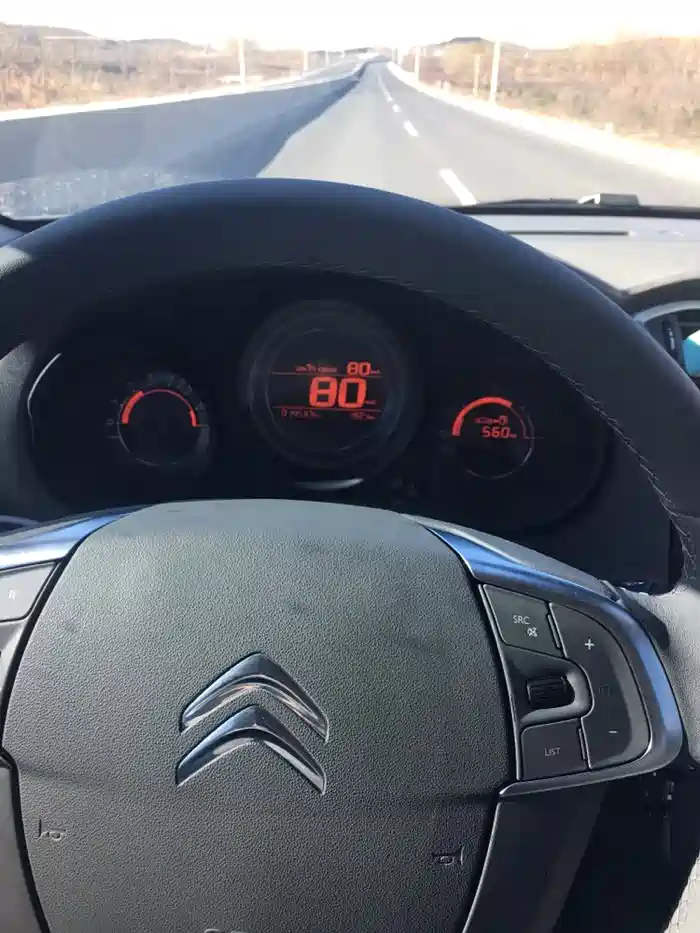

各位1.6L的前辈,换多功能方向盘的给个解答。
我的车(1.6劲享面包车为方向盘)12月要去保养,想顺道升升级换个盘子开通定速巡航。
1、1.6L劲享升级劲智游丝和1.8劲智用的一样的不?游丝没有浅色把?
2、1.6L劲享的车子挑游丝不?听秋秋群车友说挑游丝。(貌似和第一个是同一问题)
3、到四儿子店联网开通,这个车型开通的限速不能用么??
4、看到有车友换的劲智游丝转向杆顶端按键带镀铬装饰圈的,那个游丝是什么配置上的?
求解答!求解答!
劲弛开关加劲智盘子,定速巡航中……

游丝劲智通用,用劲智的就可以 方向盘劲智有灰色的。开通后限速不可用。

当初买车时还有辆1.8劲智,LD就看上这1.6九万多的价格了,因为觉得小四挺好,没研过就定了,早知坚持上劲智了,省得后来这些麻烦

嗯,店家也这么说,1.6手动限速无效。上马云家定货了,周末安装

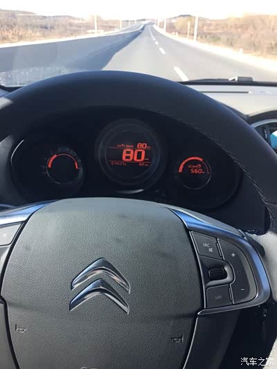

己换装劲驰游丝,开通成功,撒花~~~

才开了一年半,还打算多开两年,个人比较爱折腾,下步该改灯了,选劲驰开关也是给以后改装留下条件,等找到雨感装饰罩就改自动大灯,折腾就图一个自己开心

其实你去看bsi设置里面,这个平台还可以有好多牛逼的功能,出于成本和定位的关系,小四都没有配备,可能就有你要的自动刹车
