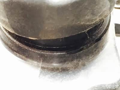

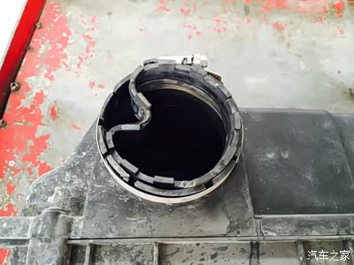

前几天去外地出差,发现四爷该保养了,可是去不了4S店,就在外面保养了,结果就悲剧了,那么保养维修到底是在修理厂还是4S店好?外面修理厂种类比较多,大部分汽修厂一般都是有一两个经验丰富的师傅主修,然后带着一些学徒边修边教学,水平参差不齐,遇到经验丰富的师傅就没有问题,如果遇到经验不丰富的,比如我这次保养维修,机油盖也没盖好,到处都漏油,空滤也没装好,导致发动机故障灯亮,汽车加油无力,冷却风扇高速旋转,而且现在很多空滤都有正反面,在其侧面会有朝上的标志,而很多修理工都没有注意到,说正反都一样,这些细节都是需要注意的,外面的修理厂不一定都受过厂家专业培训,有时甚至会出现越修毛病越多的情况,总的来说,外面的修理厂的优势就是价格便宜,劣势是水平参差不齐,缺少修某些车的专业性,专业仪器也缺乏,维修得不到很好的保障,而4S店的维修工是经过厂家比较全面的培训,维修相对专一,如果修理遇到某些困难,不好拿捏,可以随时咨询厂家,天天就修理同一品牌的车,专业性有所保障,解决问题的方法也相对官方,很多机油之类的原厂产品,也更适合原车,售后也有保障,另外就是换油的方法和仪器,4S店修理工虽然修理的车型较少,但是贵在对某个品牌车型的了解的一个”专”字。

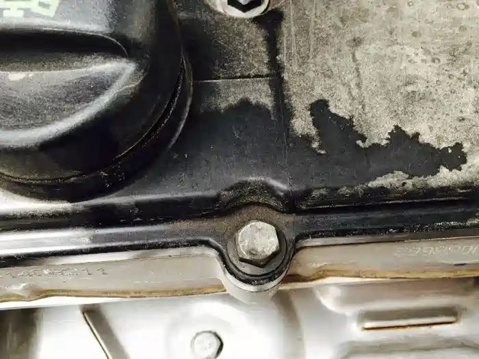

汽门盖有机油

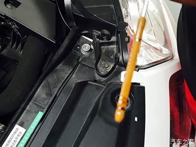

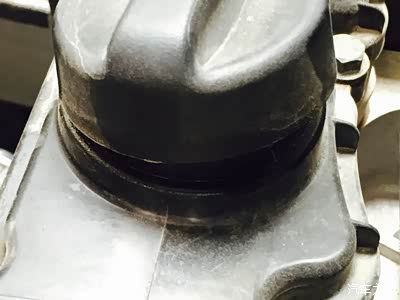

检查发现机油盖子没盖好

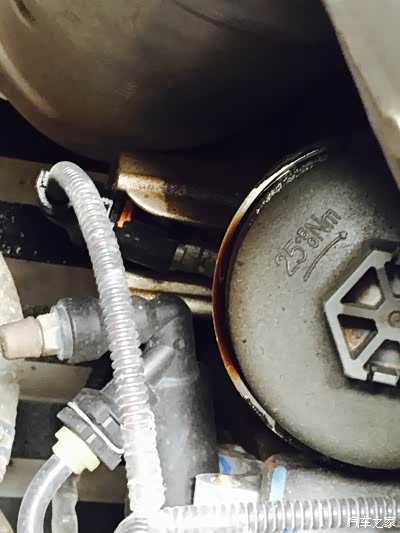

机滤也有机油漏在外面,4s的师傅说是副厂的机淲密封圈比原厂的细一些
机油也少了

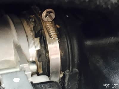

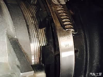

空淲也没装好,干活真粗心

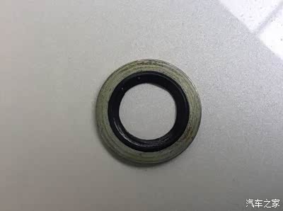

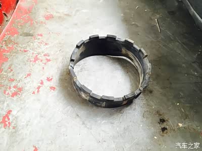

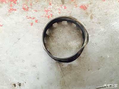

密封圈也变形了
严重变形

油底壳那图是啥
痞子蒿 关禁闭 已屏蔽
加速时哨子声是咋回事?我的车保养完后也出现这种状况
都市守望者7799 楼主 关禁闭 已屏蔽
雪铁龙C4L
痞子蒿 2016/07/21 07:24:25 发表在 7楼
空滤密封圈没装好
2016-07-21 08:51 回复
雪铁龙C4L
sky__z 2016/07/21 00:20:15 发表在 6楼
油底壳那图是啥
油底螺丝密封圈
2016-07-21 08:53 回复
