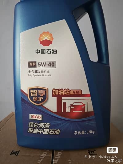

       大佬们好,我是刚刚毕业的大学生,去年毕业家里给了一辆c4l,1.6t劲智版,给的时候已经10万三千公里了,我开了八个月又开了一万四千公里了。
       家里之前加的都是5w-30机油,我过年的时候车加速总是咯吱咯吱响,我发现没机油了,加了图1中的5w40机油,加了2l多,现在我估计快没了。
       我预算不多,想换图2这款东风嘉实多全护机油,但是我不知道该用5w30还是5w40,如果换回30是不是要把机滤也换了。

2014年的车龄,发动机比较老了,一般建议加粘度更高的机油,5w40的可以,对发动机更好
而且你这车有烧机油的问题

30用的好的话,继续沿用30的就可以了
没有必要考虑换呀

机油的标号建议选择5W-30或5W-40都可以,机油品牌的全合成的机油,壳牌、美孚、嘉实多、道达尔都不错。

这个原厂要求的5W-30的,建议还是加30的就可以了,换机油机滤肯定也是要一起换的,要不换了然没意义了。
而且你这车有烧机油的问题

用0w30最好,要不然会烧机油

用40机油由于是高粘度机油,会导致活塞环第三道油环卡滞,导致烧机油,一般法系车烧机油都是第三道油环卡滞。你不懂的话可以上抖音上查,问豆包问千问,不要听大神的用40机油,车子从出厂到报废一直要用一个粘度的机油。法系车一般都是用30粘度机油,a5b5或者c2要看你的说明书
