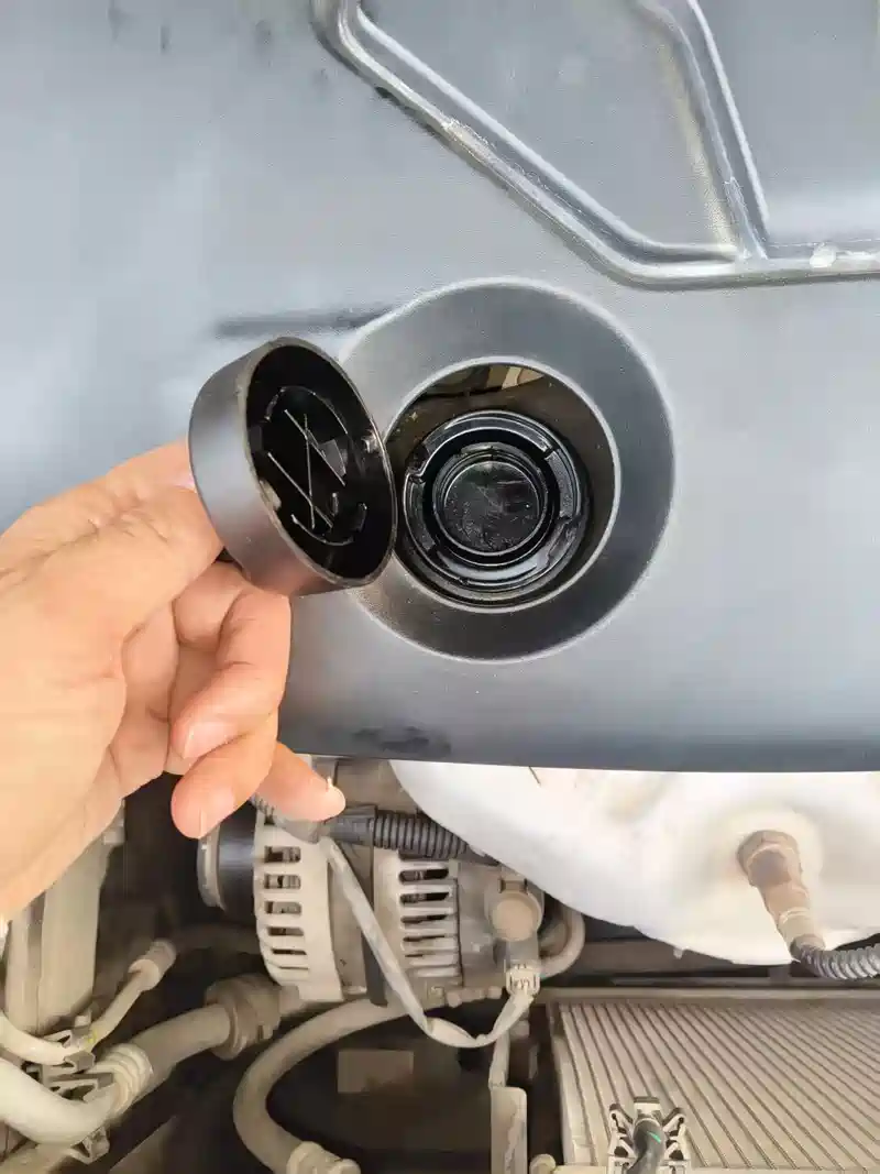

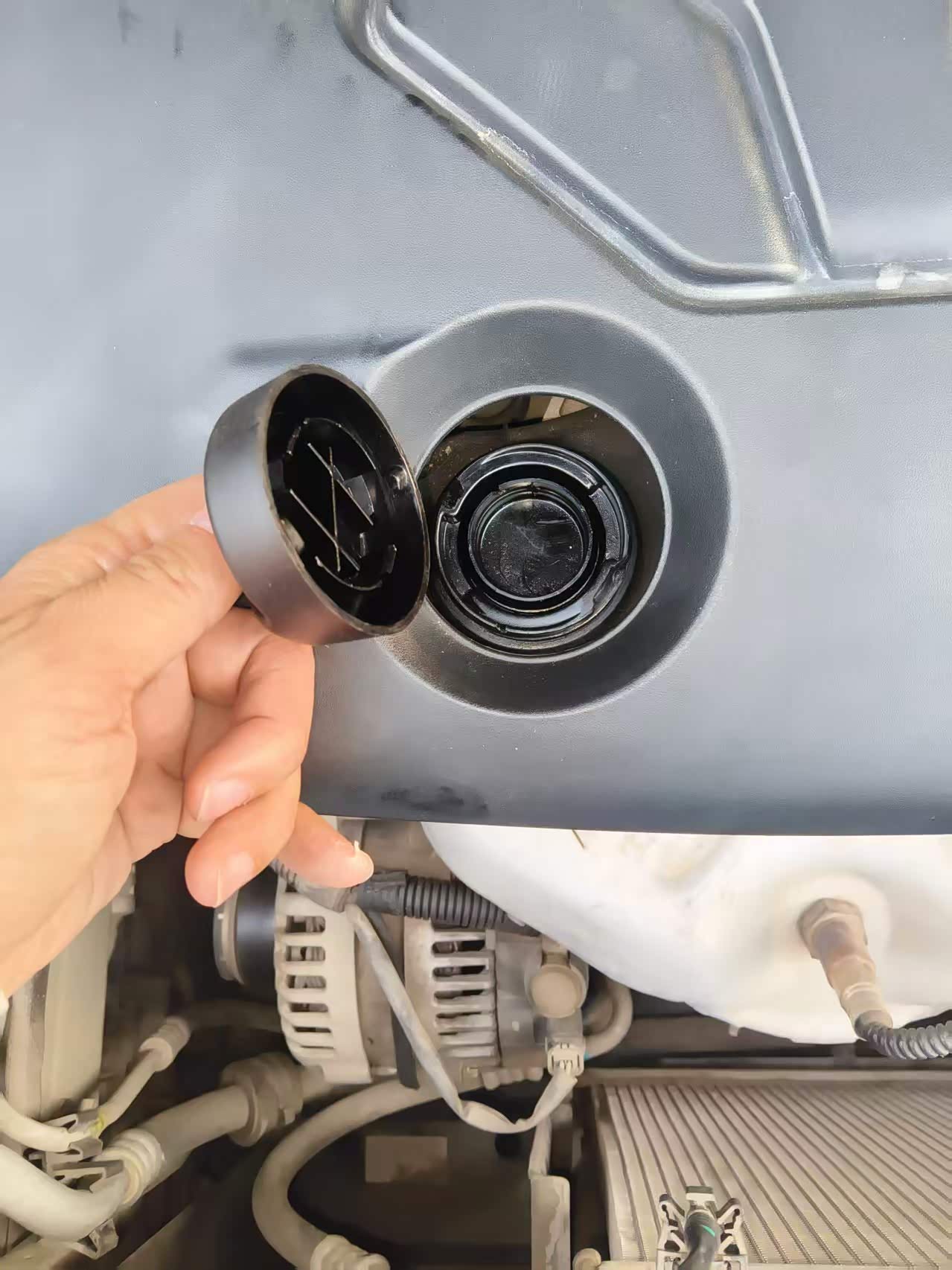

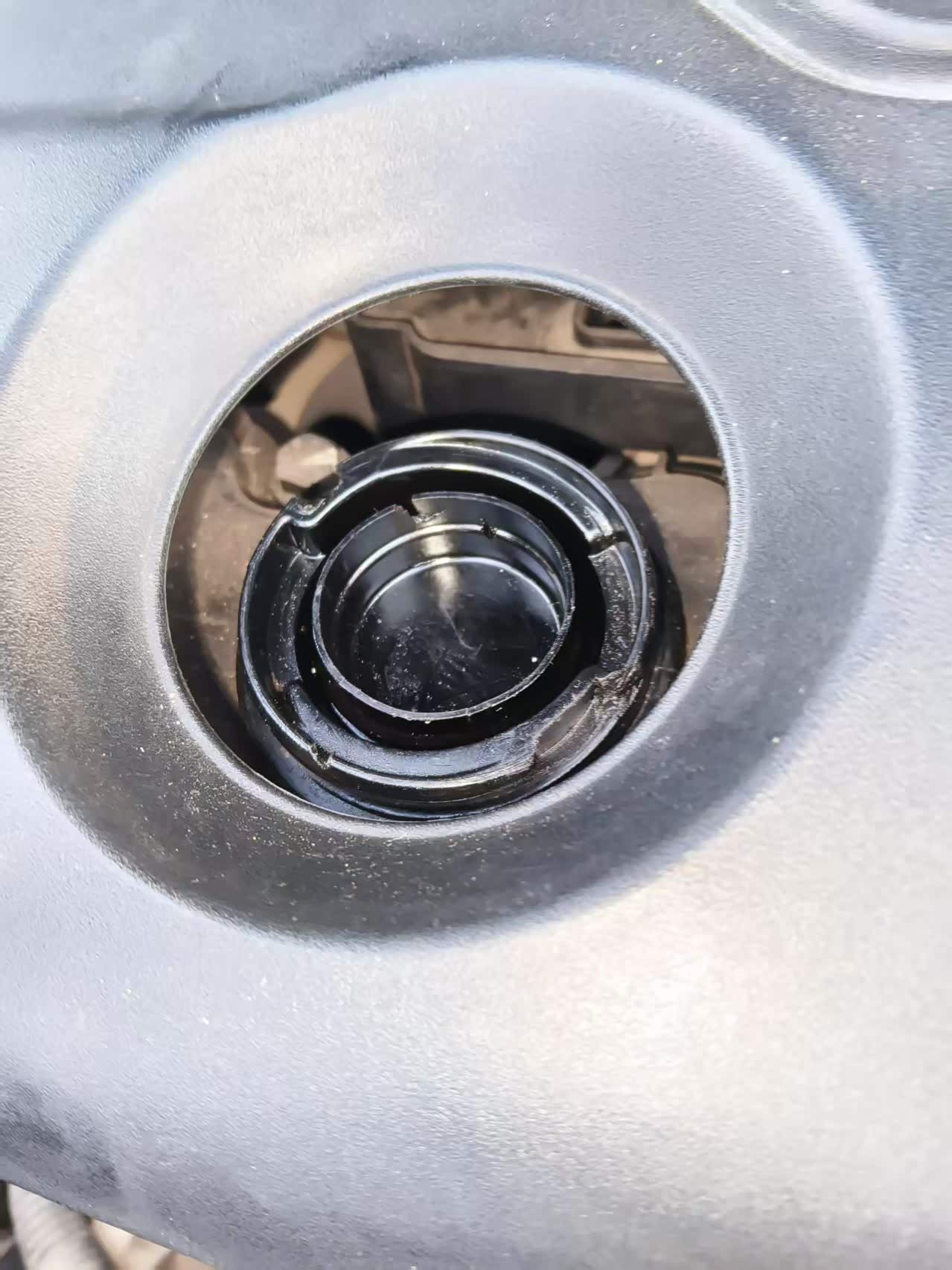

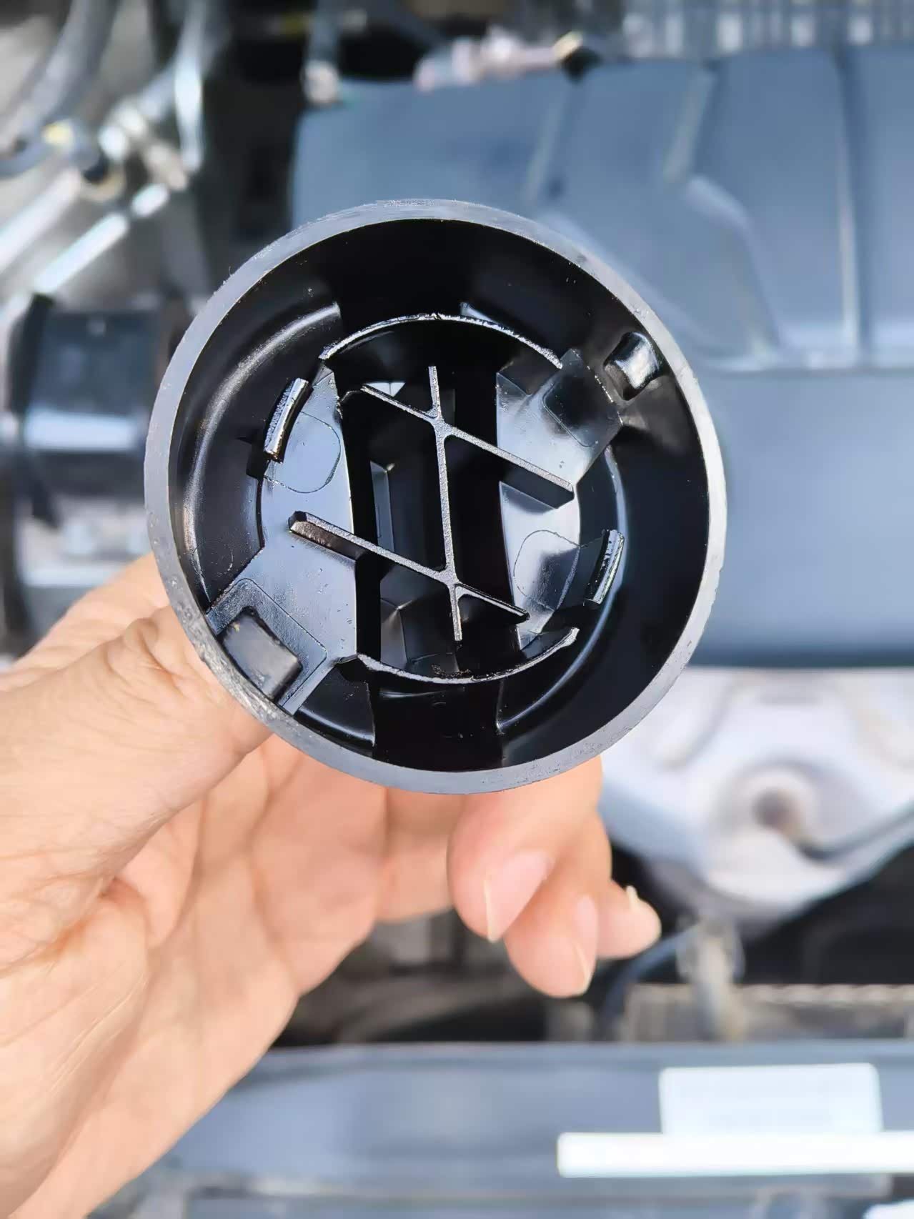

C4L 1.8L 机油盖打开的时候变成两节,旋钮打开了,里面还有一节没出来,怎么回事?怎么打开?

外层旋钮+内层螺纹座,卡扣+热融合固定。长期高温+老化,塑料变脆,拧的时候外层脱开、内层留在螺纹上

这就是机油盖塑料脆了,断成两截了,里面那截还卡着。你找个尖嘴钳夹住里面的芯,慢慢拧就能转出来,实在弄不动就去汽修店,师傅两下就搞定,换个新盖就行

长期高温导致塑料软化,卡不住了,用尖嘴钳一转就出来了,换了个新的。
