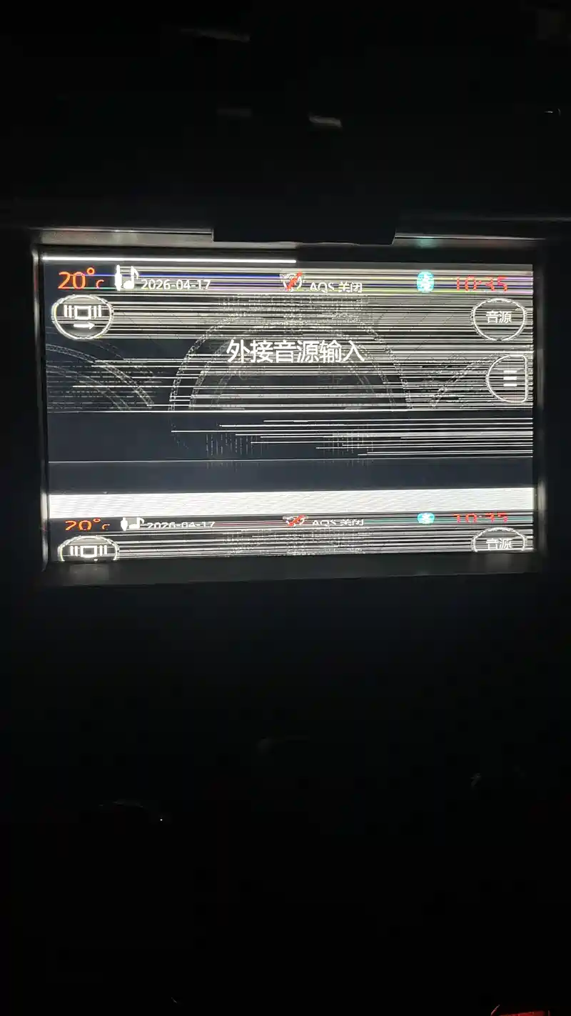

2014款1.6TC4L最近出现屏幕闪烁
城中飞鸟
0浏览 · 2026-04-20 08:38· 发布于陕西

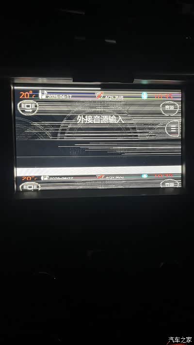

最近启动后出现屏幕闪烁,不知道是什么原因,但是用有线CARPLAY屏幕一点不闪,说明屏幕好的。就是用原车车机播放音乐、收音机都会闪烁,有时候跑一阵后就好了,不定期出现以下闪烁问题。
优质解答
平阔台 关禁闭 已屏蔽
哈弗大狗
屏幕本身没问题,应该是车机主板或者系统出毛病了。你先试试断电重启,还不行就去汽修店刷个机,再检查下车机的供电线路,基本就是这些地方的问题。
老E的巴赫 关禁闭 已屏蔽
奔驰E级
像车机主机供电不稳或者虚接,主机的电源插头、搭铁点氧化松动,或者内部电源模块老化。冷车电压不稳时,车机自带的收音机音乐模块会优先出问题,跑一阵电压稳定就好了。
师者1068 关禁闭 已屏蔽
豪越L
屏幕硬件与主控单元无故障,问题根源集中于‌车辆电源管理模块(BSI)异常‌。故障本质‌:电源管理模块(BSI)内部元器件(如主板电容、焊点)因设计缺陷出现‌虚焊或接触不良‌,导致整车低压供电波动,尤其在车机系统高负载运行(如播放音乐、收音机)时电压不稳,引发屏幕闪烁。需更换原厂电源管理模块(BSI总成),不过你这个车这么老了更快,这个总成的话价格比较贵。能将就用就用一下吧。
与世无争的帅锅 关禁闭 已屏蔽
凯越
基本是车机供电不稳,电瓶或者搭铁接触不好,要么就是车机主板电源模块老化,先断电重启试试,在检查电瓶电压和线束插头就行
