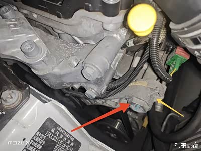

涨紧器怎么拆?求大神指点,想自己换皮带

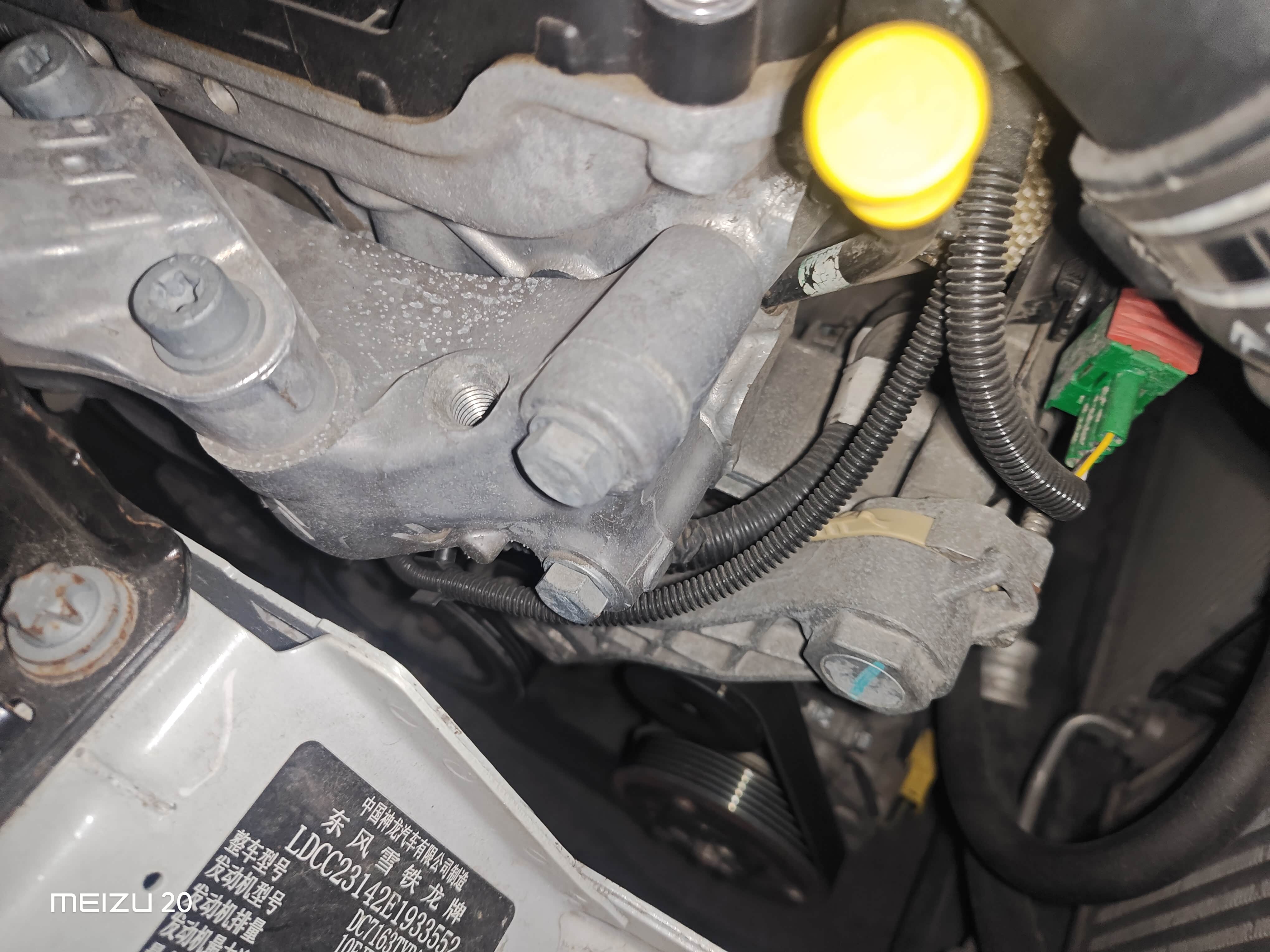

论坛哪个大神知道这个涨紧器怎么拆的,怎么跟别人的不一样啊,想自己更换皮带

标致3008
用27的套筒扳手向下拧动(红色),拧动到(黄色)卡孔位置卡销就可固定,就可以换皮带了。

这种设计确实少见,不像常规的直接拧螺丝。你得用专门的撬杆工具,撬动涨紧器上的那个金属臂,让它松劲儿才能取下皮带。拆的时候千万注意别让撬杆滑脱打手,位置窄不好操作,实在没把握建议让修理厂搞,安全第一。

这里下面那个摆臂会动的,一般人只会蛮力,我被Th忽悠过换皮带,特喵的
