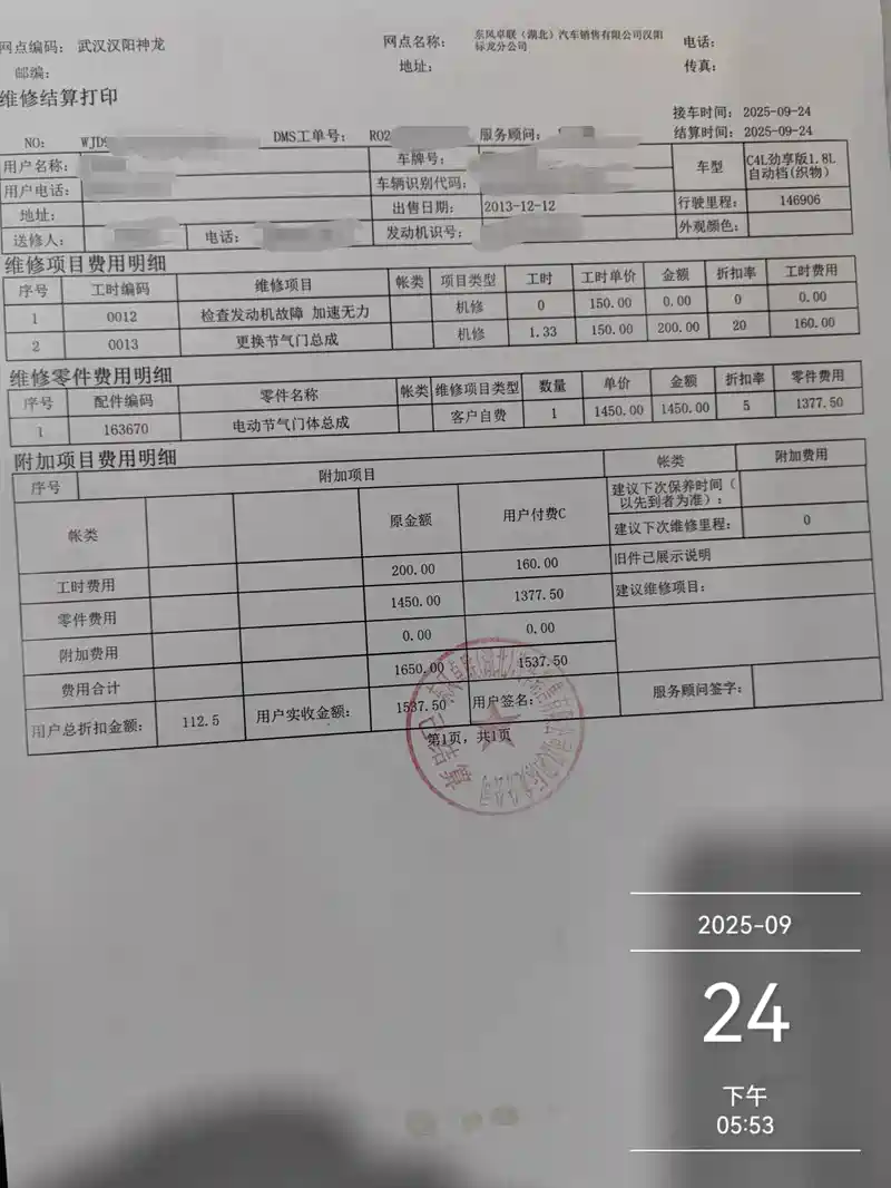

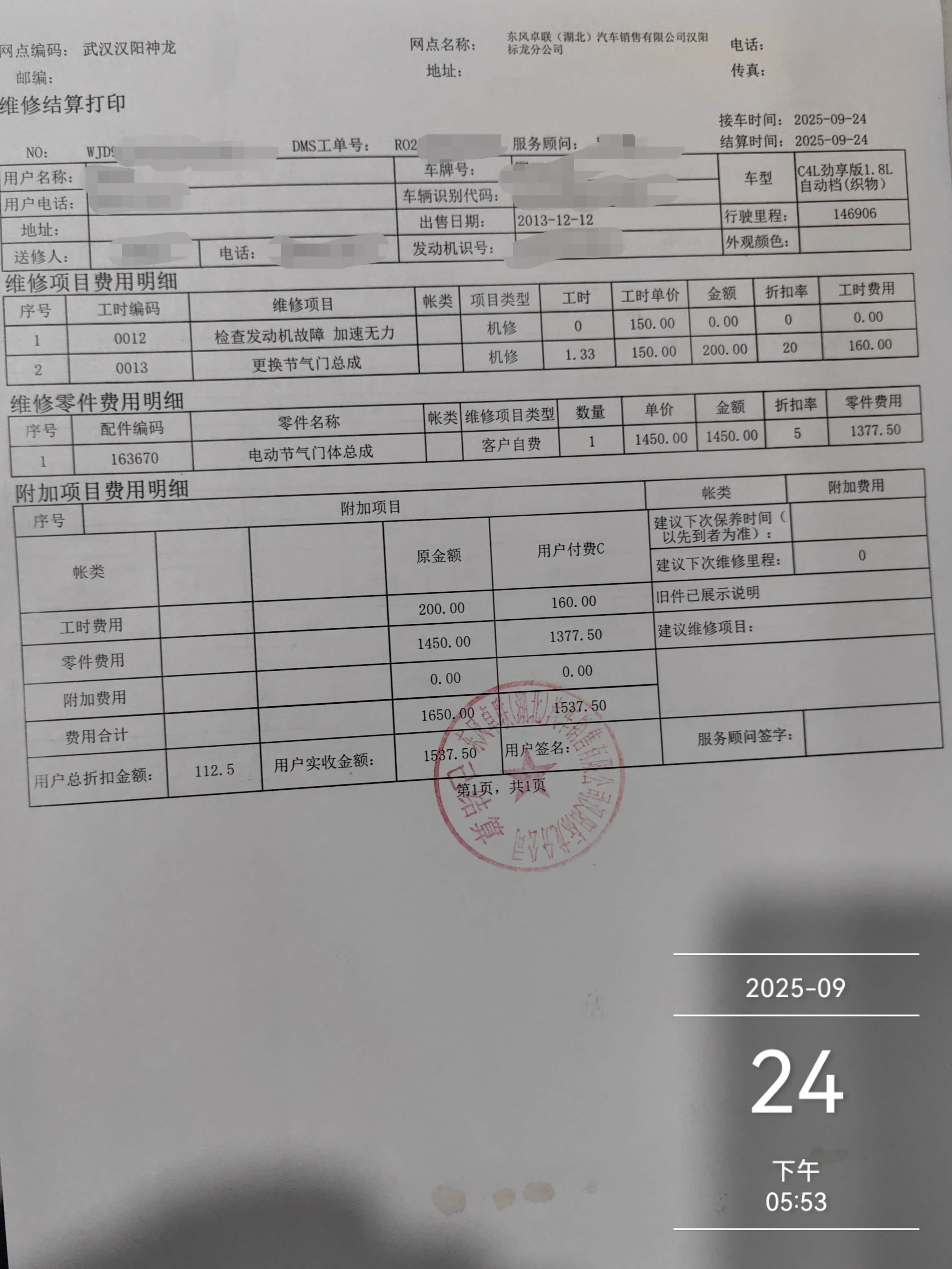

从来没有想到,小4开了10年后有这个问题:前天在高架快速道路上开着,突然感觉踩油门加速无力、速度提不上来,仪表盘上面发动机图形的那个标志亮了起来,然后转速达到了2000多、但是车速不足30km。
从来没有遇到这种情况,还是非常的担心忐忑,打开双闪,龟速的下了高架桥到路边停车。
打电话给朋友一问,说听起来好像是有可能是节气门坏了,要修。因为一直是在4s店维修保养,所以就还放在神龙样板站修吧。
修前客户经理打电话就说要1500元左右,因为是一直以来都放在4s店保养维修,所以再拖到外面去更是麻烦,就修吧。修完了,更换节气门总成1537元。
请教几个问题,
第一这个节气门坏了,是不是一定要更换总成,还是中间某一个小零件修一下?
第二,这个价格在武汉怎么样呢?零件“节气门总成”就1377元?如果在外面店子修大概多少,有修过的朋友可以说一下,或者途虎也行,他们能修吗?
第三,目前这个车2013年11月产的,行驶15万km,车价大概就1万多块钱,去年修了发动机漏机油花了5000多,今年更换车门锁、修了别的连同这次1537元一起算下来有3400元。平时上下班用车,其他也不多,请问是换新能源车呢?还是继续开个两年?
欢迎各位车友们给点建议。谢谢啦!

现在的4S店也很难,原来用一下电脑检测一下是不收费的,现在收200元。节气门结构很简单,自己修的话,可能焊一下或者换个拆车件100多元。匹配的问题还是用电脑匹配好一些,用手动的方法感觉也能用,不如电脑匹配的平稳

好像是电路板上面的线脱焊了,有能力的自己拆了焊接下,好像就行了。

这贵得离谱

伸着脖子去挨宰
网上二百多买个节气门,找个修理厂一百元换了。搞定。

4S工时多少贵啊,而且他们也想着法子赚钱的,除非特别故障,不然真不推荐去,唉

节气门一般是断线了,自己拆开焊一下四根线就好了,一分钱不用花,就是费点时间

自己修或者换就行,简单的很,几个螺丝的事

2016年11月的C4L到今年行驶18万公里了,节气门换了2个了,第一个自己淘宝买的520元,2020年7月换的,4S店更换,第二个今年8月份换的,专修店换的700元。我这个车子节气门换了2个,高压油泵换了,喷油嘴4个全换了、空调压缩机也换了,电瓶基本3年换一个。费钱。

4S材料报价也是1435元,还不包括工时费,找外面专修店,原厂配件7百多搞定!

刚刚途虎养车换总成768元
