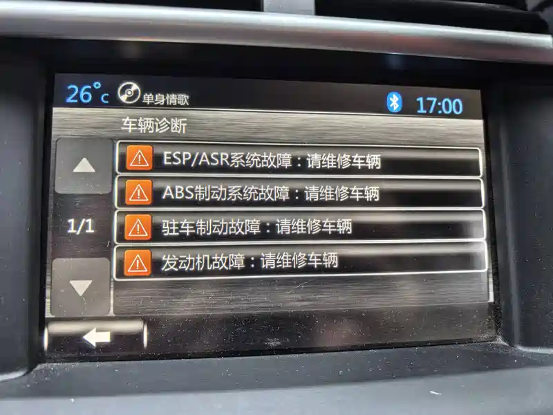

故障信息如图
还有遥控解锁后,主驾门拉不开咋回事?

一下子报这么多故障码大概率是轮速传感器坏了或者电瓶亏电了。主驾门拉不开可能是门锁电机卡住了,从里面开一下再试试。最好去读下故障码确定具体问题,这些小毛病修起来不贵的。

照片里这些故障灯亮,像ESP、ABS这些,大概率是传感器出问题,或者线路接触不好。发动机故障原因多,要用电脑查才准。主驾门解锁后拉不开,可能是门锁电机坏了,再就是里面拉线掉了,或者锁块卡住了。

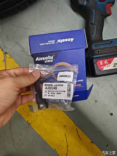

夕阳那伤 关禁闭 已屏蔽
雪铁龙C4L
换传感器,昨天刚换,换了就好

镇江车友1792693 关禁闭 已屏蔽
Abs传感器坏了 带工时 150解决
浩宇1008 关禁闭 已屏蔽
雪铁龙C4L
轮速传感器
