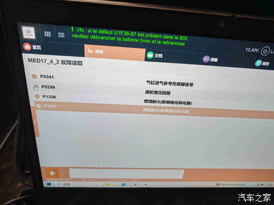

14年C4L,1.8L,去年十月开始,每次通电报警滴~滴~滴~三声,打着火后,维保灯SERVICE不灭,然后行驶在路上时,会突然消失,没多长时间又会报警滴滴滴三声,并伴随SERVICE灯常亮,有时候上班SERVICE灯常亮一路也不滴滴滴报警响,有时候上班一路会连续报警-消失-报警响五六次,有车友或修车大佬遇到过这种是什么问题吗?
自己尝试保养提示消除,消除后,还是一样响,过年那会保养换完机油,大概有半个月跑了两千公里不响,后面又继续报警响,检查了机油液位有点烧机油,但机油液位正常,还没到最低刻度线。
去4S店读了电脑也没查出来是什么原因,4S说需要尝试换回原装中控屏,可能会显示故障文字。还没尝试。
前几天看到碳罐堵引起混合气过浓也会报SERVICE灯,换了碳罐和汽油滤芯,还加装了灰滤,(原车碳罐拆下来试着吹了下,并没有堵死)但还是一样报警SERVICE灯亮。
多请教请教大家,这怎么解决,有没有遇到这种问题的。

雪铁龙c4l仪表盘显示,service报警灯常亮。这种情况除了相关的保养提醒之外,就是发动机相关动力系统故障提醒。
首先,根据您的描述做了保养提醒,没有解决问题,那这个是需要用电脑读取一下发动机和变速箱系统相关的故障代码。所有故障代码需要对应维修。
其次,像这个故障,包括车辆的节气,门太脏或者是相关的线路虚接都会导致这个相关的故障提醒。

是不是节气门脏了,或者好久不保养,或者保养用油不好造成的

      刹车灯坏了也会报这个故障
      dragontiger1 关禁闭 已屏蔽

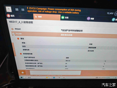

      我前段时间包报这故障,自己电脑看是第四缸缺火,4S说我的汽油滤芯堵了,换了就好了。前几天也报左后轮EPS/ABS故障,自己电脑查为轮速传感器失效,到4S换了就好了。
