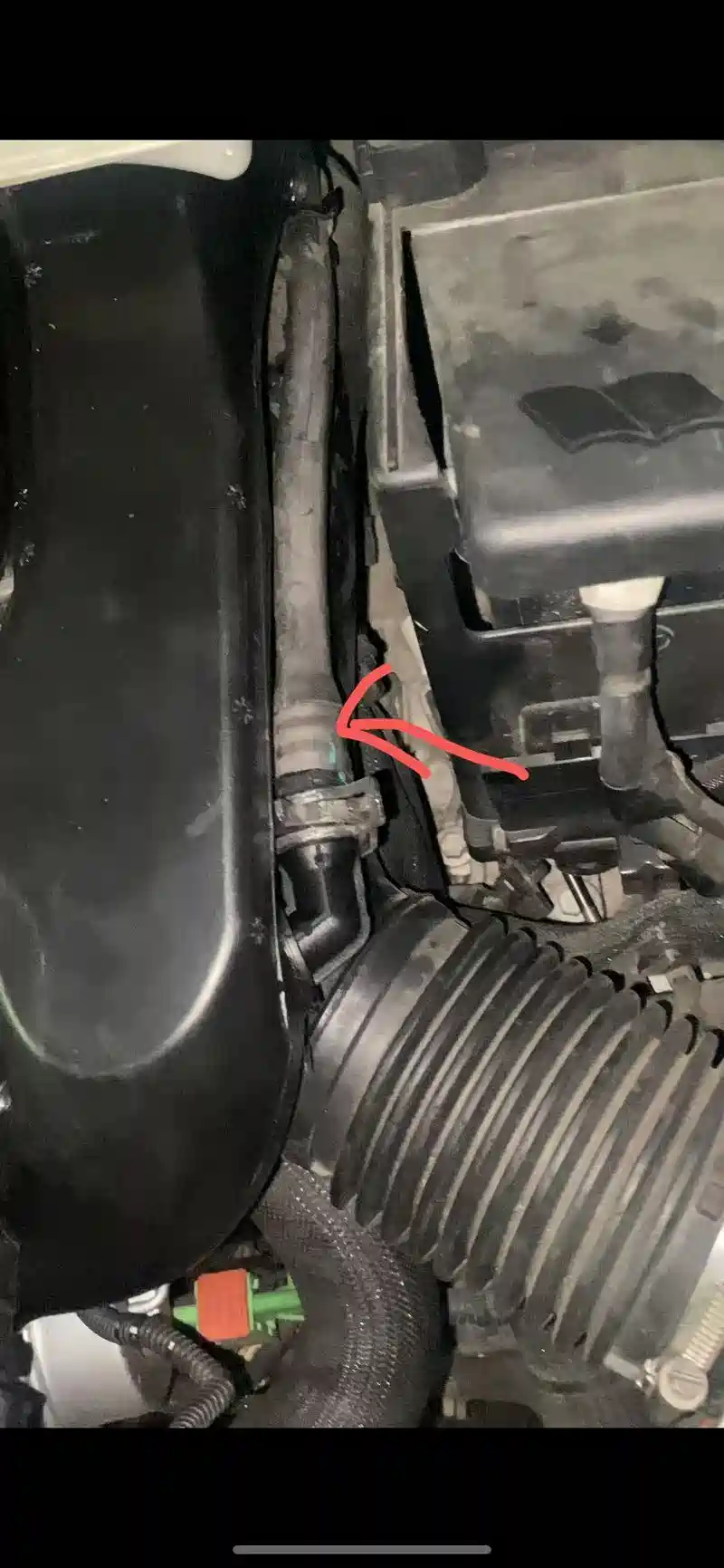

雪铁龙c4l这个是什么管子裂开了插不稳.有什么影响? 删除 取消推荐 置顶 取消置顶 关闭回复 打开回复 推荐编辑 楼主禁言 移动帖子 重置头像 操作记录 衡阳车友9752567 0浏览 · 2025-03-13 23:12· 发布于湖南 举报 打开汽车之家 阅读体验更好 相关问题 更多 问好吓人啊 0回答 问这个是电瓶亏电了吗? 0回答 问烧机油问题请教 0回答 问漏水问题 0回答 问加速异响 0回答 问遥控钥匙打不开车门。 0回答 全部回复 只看楼主 小伟杰 关禁闭 已屏蔽 雷克萨斯IS 您好 你这边打箭头的这个管的话,它是连接到空气壳上面的。这个如果说只是接头的位置有一点开裂的话,这个可以把它拆卸下来使用胶布包起来插进去就可以了,这个没有太大影响,它主要是发动机的废气通过这个管子进入进气支管二次燃烧的,只要说你现在车辆怠速稳定就行。 2025-03-13 23:15 来自广东 回复 沙发 屏蔽此人 举报 删除 取消删除 禁言 重置头像 共有条对话 > 但愿是你 关禁闭 已屏蔽 标致3008 这根管是通碳罐的 2025-03-14 08:57 来自甘肃 回复 板凳 屏蔽此人 举报 删除 取消删除 禁言 重置头像 共有条对话 > 秦始黄焖鸡 关禁闭 已屏蔽 哈弗大狗 曲轴强制通风管或者是真空管吧,没摸过这个车不清楚 2025-03-14 13:00 来自吉林 回复 地板 屏蔽此人 举报 删除 取消删除 禁言 重置头像 共有条对话 > 大象啃骨头 关禁闭 已屏蔽 不要看上面的胡扯,这个管子是连接碳罐电磁阀的,有条件尽量处理下2种方案,换新管子(好像没有管子单独卖,只有和电磁阀一起换),二,买根硅胶管和接头把裂开的这段换下(需要点动手能力)。 2025-03-19 20:09 来自江苏 回复 屏蔽此人 举报 删除 取消删除 禁言 重置头像 共有条对话 > 预备役007 关禁闭 已屏蔽 标致508 我要申诉 本楼已被删除 查看回帖内容查看操作记录 2025-03-22 00:35 屏蔽此人 删除 取消删除 禁言 重置头像 共有条对话 > 还想在主楼增加内容?点击续写主楼内容 登录 参与更多互动 发表回复 打开App,查看更多评论 首 页 上一页 下一页 末 页 跳 转 取 消 还想在主楼增加内容?点击续写主楼内容 登录 参与更多互动 系统故障 发表回复 图片最多上传9张 微信好友 微信朋友圈 新浪微博 QQ好友 QQ空间 取消 相关推荐 加载中
