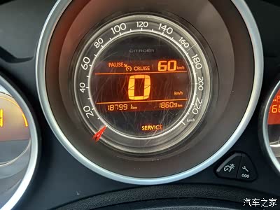

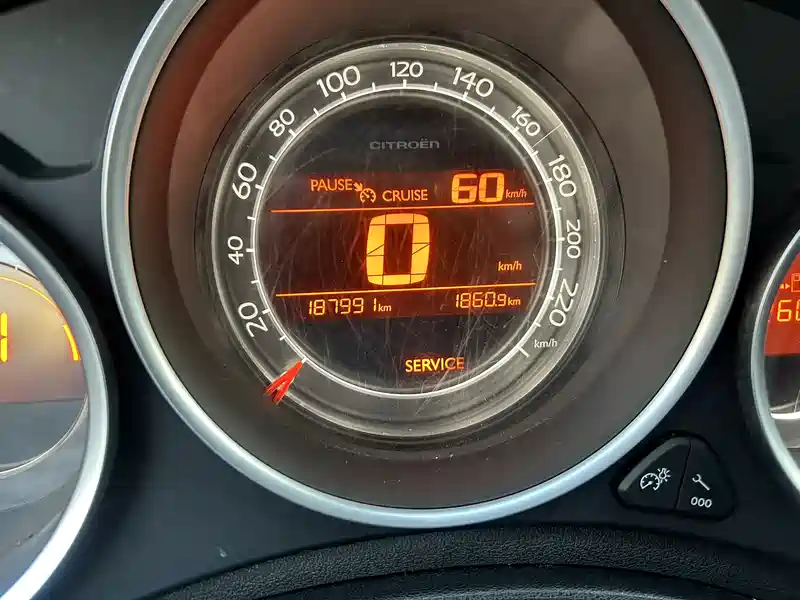

高手进C4L加速无力高转速上不去,出现第一张图那个故障码,然后小屏幕显示发动机故障请维修!故障码出现后就加速无力高转速上不去了!换了一套新的NGK7B8G火花塞还是不行!

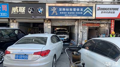

去了深圳罗湖这个号称专修店也是二把刀来的,也查不出具体问题,说要换这换那试一下而且不包好,要收费两千多!!!拿我当冤大头呢…我说换一套别人拆下来的火花塞试一下,他说也要收100块钱拆装费…我看他网上快手上天天发这视频那视频的以为他很专业,打电话过去问他,他也说能修你过来,结果来了也是二把刀,查不出具体问题,啥都要收费,只想着收费,头痛医脚的感觉。还说他要去吃饭了,说我车没什么修的!给人感觉很不靠谱最后果断走人了,又害我白跑一趟…

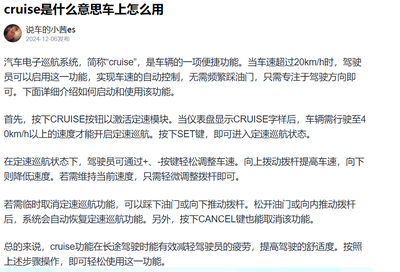

第一张图根本就不是故障码,而是开启了限速开关了,你把速度限制为60,当然上不去,开关好像在方向盘上有一个按钮,接触限制就行了
2024-12-20 09:42 来自安徽 回复
sj518sj 关禁闭 已屏蔽
百度了一下,原来是定速巡航打开了,把它关了就行,根本就不是故障
2024-12-20 09:48 来自安徽 回复

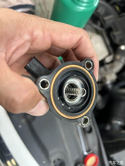

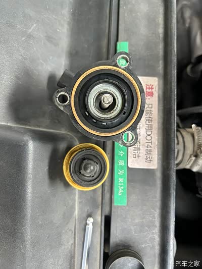

我就一个骑摩托的 楼主 关禁闭 已屏蔽
赛纳
泄压阀拆下来这样是不是烂了?四分五裂的

杨小锟 关禁闭 已屏蔽
雪铁龙C4L
开启限制最高速度60,关了就可以了
