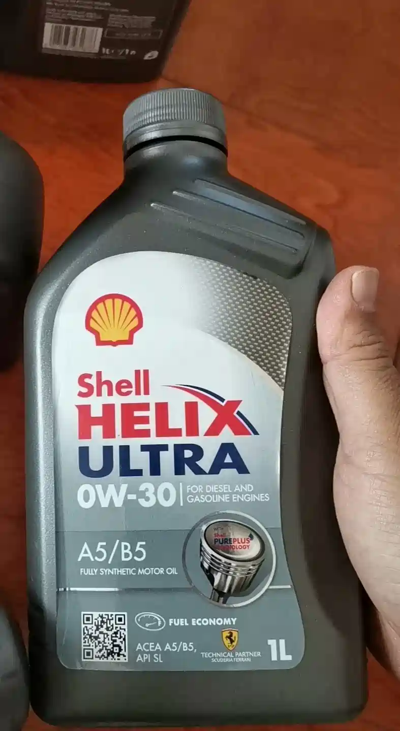

这个机油相信大家不陌生吧!前几年囤了十多升一直没有上车。过年准备上车试试!车友们使用过的应该不在少数,想听听大家的使用感受,用在ec5自吸上的总体表现怎么样?首先是消耗,一个保养周期内消耗大不大?毕竟这个鸡头天生的缺陷机油消耗大,其次是动力 发动机噪音!油耗应该表现不错!

这款机油没有用过,用过4S店的0W--30,使用中发动机响应快,比5W--30的好一些,十几年的老车了这几年都在使用5W--30的机油。老车在使用估计可能会出现机油消耗大一些,这不是烧机油。是各种间隙大了用低粘度的消耗大一点是正常的。前些日子没有在意买了5W--30的道达尔,加的时候才发现是A3A4机油,不是A5B5。使用中也没有问题。也使用过5W-40的机油也可以,自己感觉:南方的话都可以,北方的话尽量用0W/5W--30的机油,有利于冷车启动的时候减少磨损,热车后车差别很小
