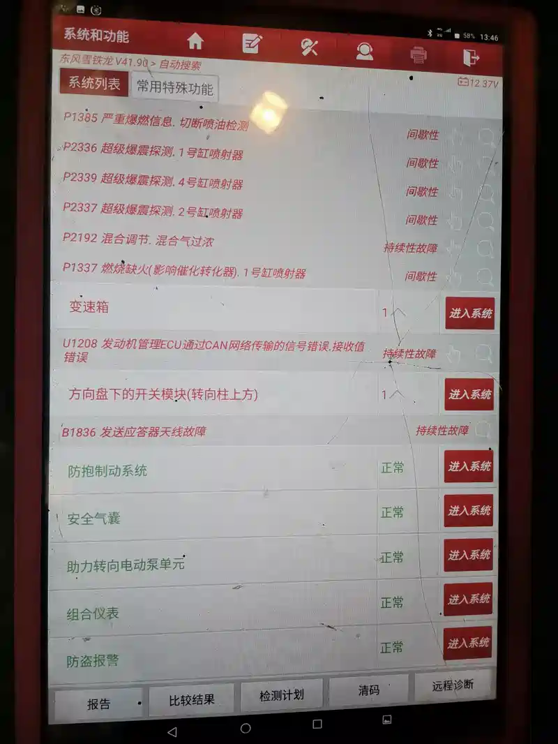

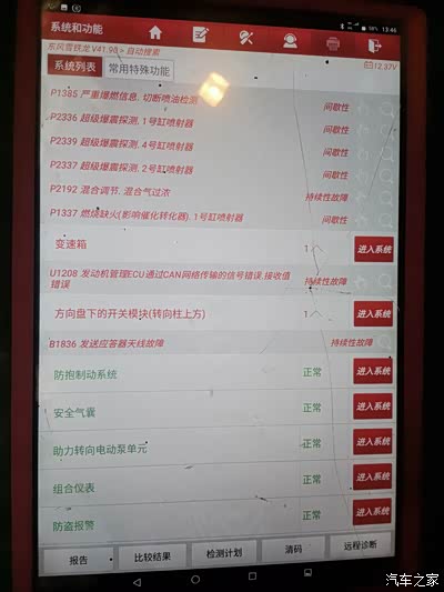

问 冷车启动发动机抖动,提速难,高速受限,到底是喷油嘴还是高压油泵问题?求大神指点!
南宁车友4060900
0浏览 · 2024-11-03 00:46· 发布于广东
冷车启动发动机抖动,一卡一卡好像要熄火的感觉,加油也提不上速度,跑高速踩到底只能上120。想问问哪位大神知道这是什么问题造成的,跑了几家维修店,每家说法都不一样,有的说是喷油嘴,有的说是高压油泵,都不知道信哪个,

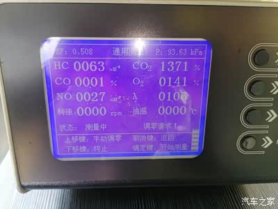

这是发动机燃烧系统故障,混合气浓度失准引起的故障代码,包括报失火抖动故障…
找个大点的汽修厂(通常具备二级维护资质汽修厂都应该有的尾气分析仪),测试发动机燃烧工况,看看混合气实际状态,通过数据进一步分析诊断,再对症维护,以恢复燃烧工况。可以把测试数据发给我帮你看看(如下图)…

混合气过浓了,读数据流,一项项排查
