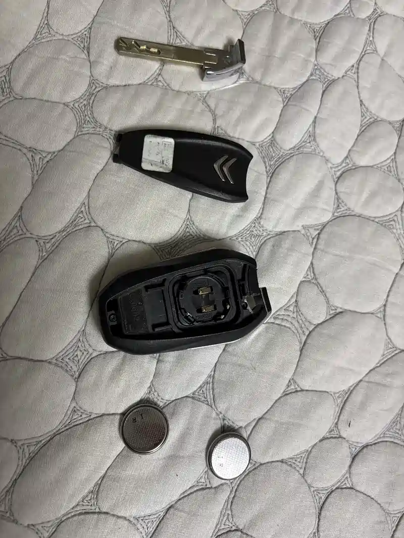

有个问题想请教下各位C4L车友:
遇到过好几次检测不到遥控钥匙的情况了,不知道是遥控器电池没电还是汽车电瓶老化的原因,遥控器电池换过几次了。但是遥控器电池用万用表测了也还有3V的电压啊。各位车友有没有遇到?是怎么解决的呢?

我觉得检测不到遥控钥匙的话,多数还是遥控钥匙上电池电量不足的原因,少数原因是周围有强信号干扰。此外还有一种情况,在安装电池的时候建议把遥控器上连接电池的各个管脚稍微调整一下,使之能够与电池接触的更好一点,避免虚接。

!换电池!然后配一把

把钥匙放感应槽恢复一下

放进感应槽了 试了几次还是没成功[流汗]

已解决,这个金属弹片触点时间久了容易被压下去,用小镊子或小螺丝刀挑起来保证电池接触良好就OK了,c4l用车小经验分享给大家[棒棒哒]
