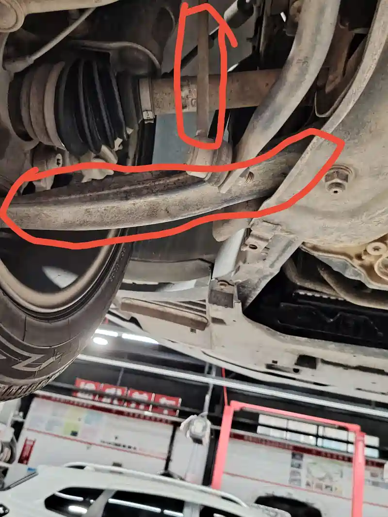

14年C4L 1.8自吸跑了12万公里,左右前轮外侧吃胎严重。新轮胎跑2万公司磨平了。途虎师傅建议四轮定位后再更换轮胎,换胎前帮看了下底盘,说是摆臂连杆老旧了,要先更换完了再换胎和四轮定位才能源头解决吃胎问题。老铁们帮分析一下,是否要这个操作?

下摆臂衬套如有松旷,就得先换摆臂后再做四轮定位,c4l的后悬挂是扭力梁,内倾角也是固定的,四轮定位也就只能做前束

可以更换摆臂连杆做好动平衡,再查查前轮前束和内外倾角!四轮定位不要轻易做原厂四轮定位参数最准确,做不好会适得其反的!
