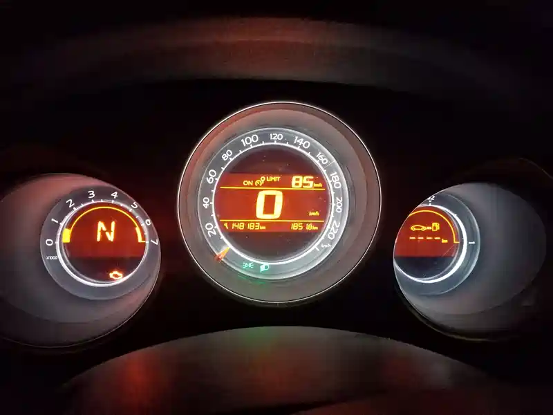

今天开了100多公里后,车突然抖动厉害,然后报发动机故障请维修
停在路边熄火一会再启动,还是继续开了近70公里回家,但有几个异常表现:
1、车抖动厉害,速度越慢越抖,像手波车离合结合不顺畅那种,喘气想熄火的感觉,但没有熄火过
2、加油没力气,不像带T的车,像直接掉到1.0排量拉大车的感觉,而且每档要去到三四千转才自动升挡
3、报故障后没多久就没了预计路程显示,还有2/5的油但不显示剩余可行驶里程。
想问问各位大神或有经验的车友
a、这是缺缸吗?还是哪里故障了
b、是否换火花塞或者换点火包可以解决?
备注:13年的16T,15万公里了,火花塞中途换过后面又换回原车的
故障灯
还有油,但是剩余里程不显示了,不知道是否保护机制

油耗真低怎么做到的?,剩下四格油可行驶里程居然还有480
