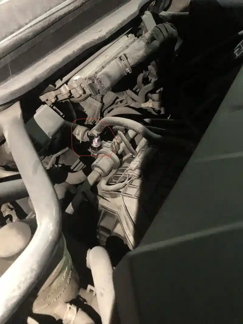

红圈那个位置漏防冻液
不知道是三通管坏了还是细的那个管子
有大佬知道上面那个位置漏防冻液是三通管坏了,还是管子坏了,这能自己动手更换吗?如果去汽车店维修大概怎么收费的,谢谢各位大哥!

这个地方漏水,可以更换水管接头,水管接头有单独的卖的,换水管接头的时候会漏一点防冻液,只需要添加防冻液就可以了,如果水管的另一端老化严重,那就要更换整个水管

您好,照片的话,你这个是一个三通的管子,正常更换这个三通管就可以了,其他的管子不用进行更换,这边自己动手更换的话,这个需要在车辆冷车的时候进行更换,如果说选择在修理厂去更换的话,这个也就是100多块钱左右,换好,添加好防冻液排空就可以了。

这个大概率是连接三通管位置的接口坏了,应该是管的问题,可以先拆下来检查一下,这个自己应该换不了,因为换完之后需要给防冻液做排气,这个步骤非常麻烦,换完之后尽量更换防冻液或者直接添加

看图片应该是三通位置上侧橡胶管接口有渗漏。这个橡胶管时间长了可能会发生老化变硬,从而引起接口密封性能下降,导致防冻液泄漏。解决方案是单独购买一个同类型的橡胶管更换一下。如果自己有一定动手能力,可以上网买个和你车型相同型号的橡胶管,自己更换,需要注意的是一定要等发动机关闭和冷机状态更换,要确认防冻液温度,防止发生烫伤。如果自己不想动手,可以找个修车店让师傅帮忙更换,自己出一个手工费。

专业的事最好交给专业的人做,更换三通或管子要不了多少钱?

仔细观察一下,看看能不能用管箍卡住。如是根部,只能更换,还是去修车店吧。
