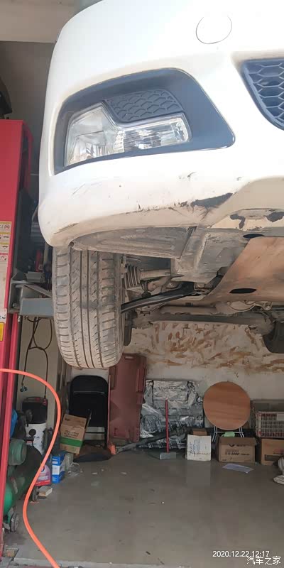

问 车辆调头问题? 删除 推荐精华 置顶 取消置顶 关闭回复 打开回复 推荐编辑 楼主禁言 移动帖子 重置头像 操作记录 骑士英豪 0浏览 · 2020-11-25 10:37 我车调头,回正车它还往右甩一下,是什么问题?_?? 举报 打开汽车之家 阅读体验更好 相关问题 更多 问轮毂手刹在哪里调 0回答 问暖风问题谁知道 0回答 问大灯延迟 0回答 全部回复 只看楼主 笨绵羊咩咩 关禁闭 已屏蔽 这个我觉得应该是由于惯性导致的,是不是楼主掉头的时候速度过快了呀。 2020-11-25 10:44 回复 沙发 屏蔽此人 举报 删除 取消删除 禁言 重置头像 共有条对话 > 骑士英豪 楼主 关禁闭 已屏蔽 荣威Ei5 笨绵羊咩咩 2020/11/25 10:44:56 发表在 沙发 这个我觉得应该是由于惯性导致的,是不是楼主掉头的时候速度过快了呀。好像慢点调头没有问题。 2020-11-25 10:46 回复 板凳 举报 删除 取消删除 禁言 重置头像 共有条对话 > 骑士英豪 楼主 关禁闭 已屏蔽 荣威Ei5 换了二个下支臂和一个方向机球头解决问题。 2020-12-23 22:57 回复 地板 举报 删除 取消删除 禁言 重置头像 共有条对话 > 骑士英豪 楼主 关禁闭 已屏蔽 荣威Ei5 2020-12-25 15:52 回复 举报 删除 取消删除 禁言 重置头像 共有条对话 > 骑士英豪 楼主 关禁闭 已屏蔽 荣威Ei5 换过后底盘走烂路声音也小了。 2020-12-25 15:54 回复 举报 删除 取消删除 禁言 重置头像 共有条对话 > 还想在主楼增加内容?点击续写主楼内容 登录 参与更多互动 发表回复 打开App,查看更多评论 首 页 上一页 下一页 末 页 跳 转 取 消 还想在主楼增加内容?点击续写主楼内容 登录 参与更多互动 系统故障 发表回复 图片最多上传9张 微信好友 微信朋友圈 新浪微博 QQ好友 QQ空间 取消 相关推荐 加载中
