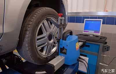

十万公里之后,四轮定位要定期做吗?老车容易出现问题吗?

四轮定位仅仅是一种维修手段,通常情况下,如果车子没有什么问题是不需要做四轮定位的,所以四轮定位不需要像做保养一样定期做,而应该视情况而定。四轮定位,是以车辆的四轮参数为依据,通过调整定位,确保车辆良好的可靠性和安全性。经常调的一些四轮定位参数包括前轮前束、前轮外倾角、后轮前束、主销内倾角等,其中还有一些参数是不可调的。
当出现以下情况时,就需要考虑做四轮定位了:
1、车辆跑偏
最常见的问题就是车辆跑偏。当你把方向摆正直线往前跑的时候,车子自己会向左或向右跑偏,驾驶员只能不停的调整方向盘,稍不留神就会向左或向右跑出好几米,对安全驾驶有很大的影响。
2、轮胎偏磨
轮胎偏磨也就是所谓的“吃胎”,这种现象如果不检查轮胎是很难发现的。如果长期车辆高速行驶,轮胎的偏磨会很厉害,严重影响轮胎的使用寿命。不仅地面附着力严重下降,还随时有爆胎的可能。
此外,四轮定位不准还会导致汽车发飘、侧滑、转向不稳、悬挂系统零部件磨损异常等故障,严重影响行驶安全,所以一定要注重四轮定位。
3、发生交通事故
车辆发生碰撞后,底盘及悬挂受到损伤,也建议做下四轮定位。四轮定位动的本身就是悬挂上的东西,悬挂受损,四轮定位的参数很可能改变。

如果车子不跑偏,不吃胎,没更换过悬挂部分部件,悬挂没受到外力撞击的话是不需要做四轮定位的。四轮定位就是通过调教轮胎与转向、悬挂等各部件的几何角度,保证轮胎与地面的紧密结合。由于车辆的四轮、转向机构、前后车轴之间的安装应具有一定的相对位置,这个相对位置是由厂家制定的标准值。调整恢复这个位置的安装,就是四轮定位。四轮定位包括主销后倾(角)、主销内倾(角)、前轮外倾(角)、后轮外倾(角)、前轮前束和后轮前束六个内容。需要注意的是,四轮定位是调整车辆底盘系统间的角度系数,是一种维修手段,不要轻易做。

四轮定位的判断与处理:四轮定位:(一)由于车辆的四轮、转向机构、前后车轴之间的安装应具有一定的相对位置,这个相对位置是由厂家制定的标准值。调整恢复这个位置的安装,就是四轮定位。(二)出现以下情况就要考虑做四轮定位了。1、车辆的行驶性能受到了影响,驾驶者感受最为直接的是跑偏,打方向不自动回轮;2、因事故造成底盘及悬架的损伤。3、轮胎出现磨损异常,但也要考虑到是否是因胎压不正常才导致了异常磨损,一般情况下,胎压过高会加剧胎面中央的磨损,而胎压过低会加剧胎面两侧的磨损;如果一侧出现偏磨,则有可能是外倾角出现偏差。4、车桥以及悬架的零件被拆下过。(三)四轮定位要调整的数据:1、主销后倾,作用:直线稳定性,转向回正。2、主销内倾,作用:稳定性,转向回正。3、车轮外倾(负外倾),作用:增大轮胎接触面,抵消不良影响。4、前束(前展),作用:抵消车轮外倾(内倾)造成的不利影响。
