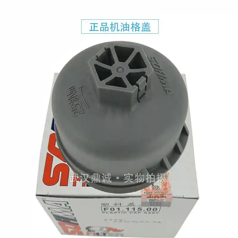

老师们 今天自己第一次完成了的保养  就是有一个小问题 装滤芯的时候拧到底会有嘎巴清脆的响声 我听到后又拧紧一扣又嘎巴响了一声 开了一会检查不漏油,请问这个塑料壳拧到底会响吗,感觉就像设定了限位装置到了指定位置的感觉,又像塑料壳破解的感觉。

壹道光兄,富康装滤芯时塑料壳拧到底的“嘎巴”声是正常的,这是滤芯座的限位卡扣或螺纹止位结构的声响,并非塑料壳破裂。只要行驶后检查不漏油,就说明安装到位了;后续保养拧滤芯壳时,拧到听到清脆响声就停手,不用再额外拧紧,过度用力反而可能导致塑料螺纹滑丝或密封垫变形漏油。希望这些对兄弟有帮助。

富康的塑料机油滤芯盖拧到底的清脆响声是正常的,是限位卡扣到位的声音,不是破裂。按要求拧到听到响声就够了,不用多拧,你检查不漏油就没问题,下次保养按这个力度来就行。
