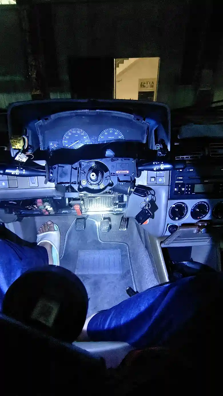

02年的手动AX,仪表盘不亮,小时钟不亮,磁带机没电,空调调节面板不亮,不知道正确方法要怎么检查呢,保险丝都没问题,刚刚拆下来组合大灯开关,用化油器清洗剂洗过了一遍,没啥用,明天从新用wd40试试,磁带机没通电好像和他们无关,老实了,开学之后就没办法开富康了,只能停在家里,想在开学前解决这些问题,不然闹心,顺便吐槽下仪表框,够脆的这个垃圾塑料,过几天扫描建模自己做出来得了😅😅😅😅

你看看是不是这个坏了,这个能控制空调调节跟仪表盘灯的亮暗

左前总线束插头是不是氧化了,可以看看

我也怀疑总线束插头氧化接触不良
