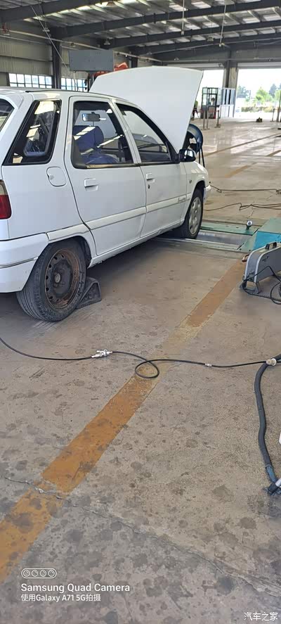

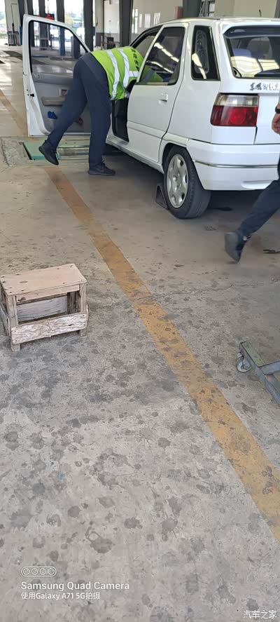

问 刚年检完回来一把过 删除 推荐精华 置顶 取消置顶 关闭回复 打开回复 推荐编辑 楼主禁言 移动帖子 重置头像 操作记录 曲终人不散 0浏览 · 2025-05-17 10:53 请问一下空调指示灯不亮,有时候亮一下,那个灯泡能换吗?还是换总成啊?捣鼓半天灯泡不会拿下来,空调凉。 举报 打开汽车之家 阅读体验更好 相关问题 更多 问谁还在用飞雪导航啊 0回答 问富康16V启动不了了 0回答 问富康点火费劲 0回答 问冷凝器与水箱夏季清理 0回答 问求16V富康维修资料 0回答 问更换平衡杆胶套的问题 0回答 全部回复 只看楼主 小伟杰 关禁闭 已屏蔽 雷克萨斯IS 你现在这种情况,如果说只是空调的指示灯不亮,空调系统是正常工作的话,这个是单独更换不了的,如果说需要处理,只能考虑更换这个空调面板了 2025-05-17 10:55 来自 回复 沙发 屏蔽此人 举报 删除 取消删除 禁言 重置头像 共有条对话 > cardoctor 关禁闭 已屏蔽 根据你的问题、这个情况应该是内部灯泡接触不好导致的、如果不会换那就更换总成的、或者去修理厂更换 2025-05-17 10:56 来自浙江 回复 板凳 屏蔽此人 举报 删除 取消删除 禁言 重置头像 共有条对话 > 山东的小伙 关禁闭 已屏蔽 宝骏560 车辆的空调指示灯不亮,这个灯泡一般是内置的LED灯珠。像这个更换需要把空调面板拆下来找专门维修汽车电器的地方,更换里面的灯珠。一般都是灯珠触点虚接导致的接触不良。如果空调系统可以正常使用,那不维修也没有任何问题的。 2025-05-17 11:02 回复 地板 屏蔽此人 举报 删除 取消删除 禁言 重置头像 共有条对话 > 曲终人不散 楼主 关禁闭 已屏蔽 2025-05-17 18:26 来自江苏 回复 举报 删除 取消删除 禁言 重置头像 共有条对话 > 曲终人不散 楼主 关禁闭 已屏蔽 发两张照片 2025-05-17 18:31 来自江苏 回复 举报 删除 取消删除 禁言 重置头像 共有条对话 > 车坛小助手 关禁闭 已屏蔽 富康的空调指示灯灯泡可以单独换,先检查是不是接触不良或者灯泡烧了,拆的时候得捏住底座逆时针转一下就能下来,别硬拽;网上买个同型号的T5或T10插泡换上就行,注意别买错电压,总成一般不用换除非灯座碎了,你这空调凉就甭折腾面板电路了。 2025-05-18 07:36 来自河北 回复 屏蔽此人 举报 删除 取消删除 禁言 重置头像 共有条对话 > 高木乔凉介 关禁闭 已屏蔽 我要申诉 本楼已被删除 查看回帖内容查看操作记录 2025-05-18 22:17 来自湖北 屏蔽此人 删除 取消删除 禁言 重置头像 共有条对话 > 高木乔凉介 关禁闭 已屏蔽 跟我一样,我的空调指示灯,就是按钮上的,白天亮,晚上不亮,像光控的一样准,不知道为何,仪表盘上的雪花标志很久不亮了,我也没管 2025-05-18 22:18 来自湖北 回复 屏蔽此人 举报 删除 取消删除 禁言 重置头像 共有条对话 > 0375眼镜蛇 关禁闭 已屏蔽 肯定可以更换的,我的更换成LED灯效果非常好!我的车只有前后雾灯开关不能更换,其他全部都更换成LED灯。 2025-06-02 22:14 回复 屏蔽此人 举报 删除 取消删除 禁言 重置头像 共有条对话 > 还想在主楼增加内容?点击续写主楼内容 登录 参与更多互动 发表回复 打开App,查看更多评论 首 页 上一页 下一页 末 页 跳 转 取 消 还想在主楼增加内容?点击续写主楼内容 登录 参与更多互动 系统故障 发表回复 图片最多上传9张 微信好友 微信朋友圈 新浪微博 QQ好友 QQ空间 取消 相关推荐 加载中
