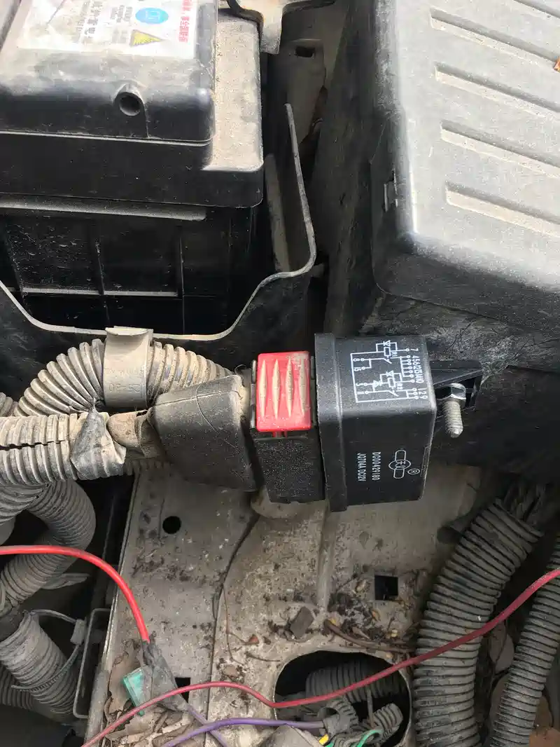

车子放置一段时间后,启不动,查看火花塞是干的,问题出在油路。测量油泵无电,以前出现过这问题,是反复按几下碰撞开关解决,现在故伎重演,无效。查资料可知,富康油泵是双密封继电器参与控制,试换之,问题解决。

老富康的这个双密封继电器及控制点火也控制燃油。
首先,这个双密封继电器如果出现问题,会导致车辆出现无法启动车辆火花塞不点火,燃油泵不上油。
其次就是像这个继电器是属于这款老车型的通病故障。正常在网上买一个,也就是在30左右。自己动手就可以更换。
