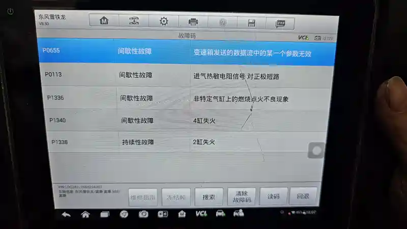

第一个和第二个故障码,一直都有,以前换过曲轴传感器,节气门,进气压力传感器,都无法消除这两个故障码。有懂得兄弟吗分享一下解决办法呗

故障码消除不了,这样的话,主要是本身存在问题,这个曲轴传感器的话,那么需要检查线路这块有没有问题,如果说线路正常的基本上直接更换传感器就能解决

根据您的描述,分析解答如下;
①第一个相关的故障码是变速箱发送的数据流中,某一个参数无效,这个是需要检查一下车辆变速箱相对应的传感器。
②第二个相关故障码是属于进气压力传感器的故障,像这个配件已经更换过的话,个人建议是更换原厂配件。
③如果确定配件质量没问题,建议排查进气压力传感器到电脑板的相关线路。

想办法搞个原厂的OBD检测仪查一下看看问题在哪里

楼主这个仪器是哪里买的
