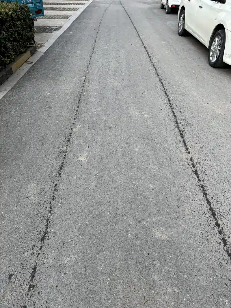

第二早上就把车子开出去洗一下,着车热了一会出风口吹出来还是冷风,先不管那么多开出去先洗车吧,还没到洗车店又高温了,停车检查散热器还是凉的,前面风扇也在低速的转着,松了一下水箱盖子里面有气压,嗤出来一些防冻液用手摸了一下一点都不热,再往地上看了一下路上出现二道杠防冻液又满出来了.......当时修车时加满的,第二天发现少了我又加了有2L进去才去洗车的。。水泵 水箱4年前在4S店一起换的新的,修车师傅见到我也直摇头。请群里兄弟!!!!帮忙看看会是什么原因!!会不会气缸垫冲了?修车师傅说气缸垫没有冲,机油里面也没有乳化
地上漏的二道 是我车子开回来停车时撒漏的防冻液

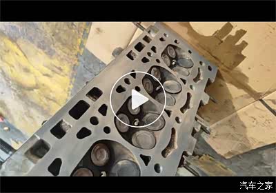

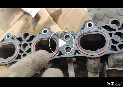

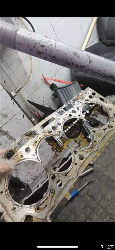

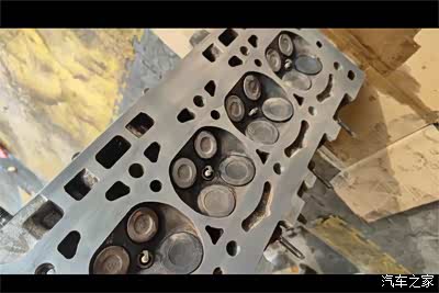

江苏富康008 楼主 关禁闭 已屏蔽
各位康友群里兄弟们,困扰多日的高温疑难杂症终于解决了。的确是缸头垫呲了换了新的缸头垫,又磨了缸头平面更换进气支管现在问题全部解决一切正常
